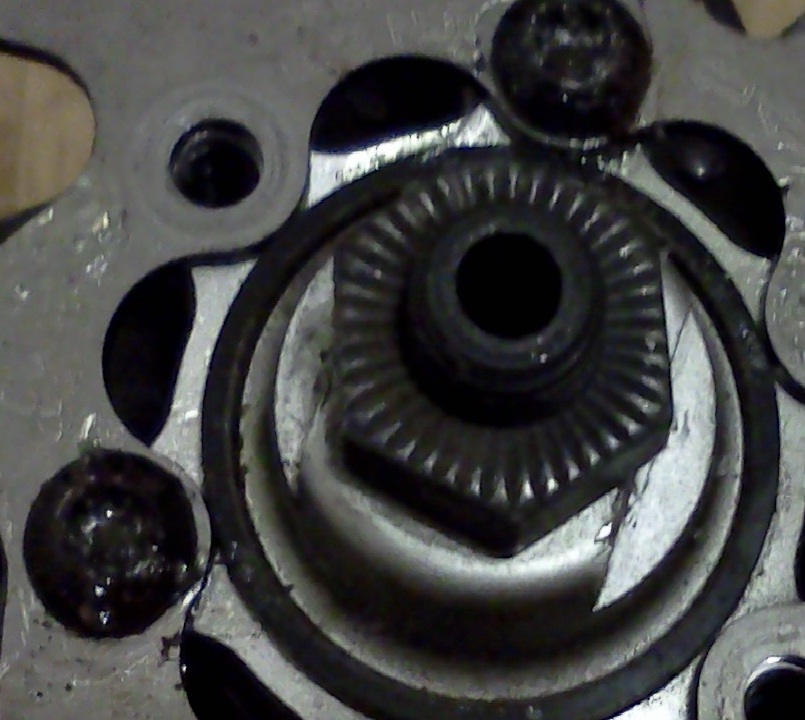

tranzystor82 Napisano 27 Marca 2011 Napisano 27 Marca 2011 Witam Mam problem gdyz jakich czas temu kupiłem sobie nowe kółka, no i przekładka się udała prawie gdyż niestety z tylnego koła nie mogę za chiny odkręcić dwóch wkrętów a tarczy mi szkoda gdyż niedawno była wymieniana. Teraz pytanie rozwieracać te wkręty? ( piasta juz mi nie będzie raczej do niczego potrzebna) Jeśli macie jakąs alternatywe to prosze o pomoc. Pozdrawiam
Grand231 Napisano 27 Marca 2011 Napisano 27 Marca 2011 przekładka się udała prawie gdyż niestety z tylnego koła nie mogę za chiny odkręcić dwóch wkrętów Nie rozumiem o co ci chodzi?, nyple?.
tranzystor82 Napisano 27 Marca 2011 Autor Napisano 27 Marca 2011 Nie rozumiem o co ci chodzi?, nyple?. Hm Może lepiej załacze obrazek, ale miałem an myśli wkręty "torx" trzymające tarcze.
Arek03170 Napisano 27 Marca 2011 Napisano 27 Marca 2011 ale śrubę już ukręciłeś czy nie? jeżeli nie próbuj, a jesli nie jest taka metoda, że punktakiem robisz wgłębienie na głowce śruby, na obwodzie, przykładasz do tego śrubokręt i jedziesz młotkiem http://www.spryciarze.pl/zobacz/jak-odkrecic-wyrobiona-srube
tranzystor82 Napisano 27 Marca 2011 Autor Napisano 27 Marca 2011 ale śrubę już ukręciłeś czy nie? jeżeli nie próbuj, a jesli nie jest taka metoda, że punktakiem robisz wgłębienie na głowce śruby, na obwodzie, przykładasz do tego śrubokręt i jedziesz młotkiem http://www.spryciarze.pl/zobacz/jak-odkrecic-wyrobiona-srube No właśnie te sruby jakies takie badziewne widze bo jak wsadziłem klucz to sie rozjechały, ale mowie dwie aby zostały, a opcja rozwiercenia główek sruby nie była by lepsza ??? bo punktaka nie mam, a walenie w to wkrętakiem to wydaje mi sie troche trudniejsze.
Pysiek Napisano 27 Marca 2011 Napisano 27 Marca 2011 Wg mnie z tym punktakiem nie jest zbyt dobry pomysł Jeśli umiesz obsługiwać boszke, to weź natnij śrubkę i odkręć śrubokrętem A jeżeli to nie pomoże, to weź rozwierć śrubę. Jeżeli idealnie prosto wywiercisz, to wystarczy tylko główkę rozwiercić i śruba powinna się odkręcić. Ja już tak 4 śruby wyjąłem
tranzystor82 Napisano 27 Marca 2011 Autor Napisano 27 Marca 2011 Wg mnie z tym punktakiem nie jest zbyt dobry pomysł Jeśli umiesz obsługiwać boszke, to weź natnij śrubkę i odkręć śrubokrętem A jeżeli to nie pomoże, to weź rozwierć śrubę. Jeżeli idealnie prosto wywiercisz, to wystarczy tylko główkę rozwiercić i śruba powinna się odkręcić. Ja już tak 4 śruby wyjąłem Dzięki za pomoc, jutro kupuje wiertła , nawierce mniejszym i pożniej wiekszym by łeb odpadł, boshówki niestety nie mam a brzeszczotem troche ciężko bo jednak tarcze gryzdnąc można, choć wkręty widze " mięciutkie" Swoja drogą teraz dopiero patrze ze zakładali mi tarczę Hayesa ale to chyba nie śa oryginalne wkręty od niej bo moje poprzednie mają po zewnetrznej stronie gwintu znaczek trójkata, natomiast na nich go brak, pewnie ktoś zawinoł :/ hehe
Pysiek Napisano 27 Marca 2011 Napisano 27 Marca 2011 nawierce mniejszym i pożniej wiekszym by łeb odpadł, Słuchaj, to nie chodzi, by łebek odpadł. Już tłumaczę dokładniej jak to się robi. Musisz wziąć wiertło podajże 4mm i przewierć trochę głębiej niż jest osadzony łebek. Jeżeli się nadal nie wykręci to wywierć o 2 mm głębiej. Wtedy na pewno się wykręci. Jednakże nigdy nie wierć takim wiertłem, żeby łebek odpadł, bo wtedy będzie już "po ptakach". Jeżeli nie wiesz jak to zrobić, to jutro poszukam moich śrubek, które rozwierciłem i wrzucę fotkę I brzeszczotem też da rade rozciąć Najgorzej będzie zacząć, jednak da rade to zrobić, bez zarysowania tarczy Liczą się zdolności manualne
