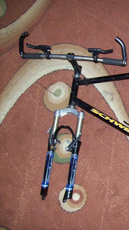

ttomii88 Napisano 14 Marca 2011 Napisano 14 Marca 2011 Witam, Bede wdzieczny za pomoc w okresleniu modelu/ rocznika marzocchi bombera ze zdjecia. Niestety wiecej zdjec nie posiadam.
Andrew Napisano 15 Marca 2011 Napisano 15 Marca 2011 to na 100% jest MXC ECC. Bardzo dobry amortyzator!
ttomii88 Napisano 15 Marca 2011 Autor Napisano 15 Marca 2011 Tez tak myslalem, moje watpliwosc sie rozwialy dzieki waszym odpowiedzia. Nie chce zakladac nowego tematu wiec tu zadam jeszcze jedno pytanie. Sugerujac sie jedynym dostepnym zdjeciem uwazacie, ze sterowka jest na 1 czy 1i 1/8 cala? Wyczytalem w internecie, ze ten model produkowano tez z rura na 1 cal;/
M333 Napisano 15 Marca 2011 Napisano 15 Marca 2011 Calówka ma 25.4mm, calówka i pół ćwiartki- 28.6mm, różnica to 3.2mm, nie wiem jak mój "przedpiśca" wychwycił tą różnicę. Z dobrego zdjęcia ciężko wywnioskować. Z Twojego zdjęcia to moim zdaniem niemożliwe, ale to może ja się nie znam. Spróbuj się zorientować, czy schwinn produkował kiedykolwiek ramy z calową główką. Obawiam się, że bez pomiarów nie dostaniesz jednoznacznej odpowiedzi.
ttomii88 Napisano 15 Marca 2011 Autor Napisano 15 Marca 2011 Wlasnie otrzymalem przesylke. Amortyzator to rzeczywiscie ECC Sterowka 1 i 1/8 cala. Dziekuje za zainteresowanie tematem.
