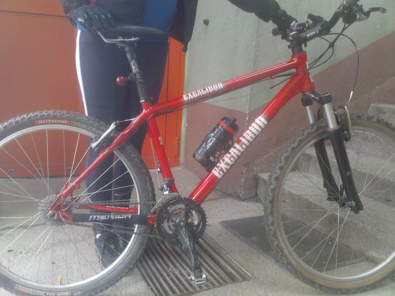

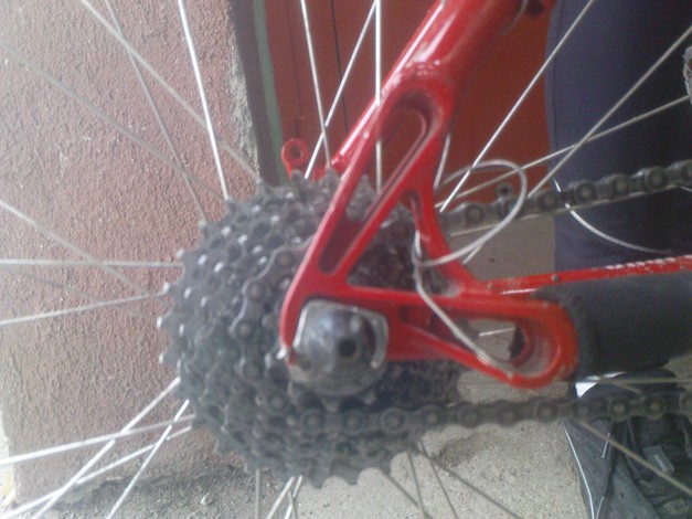

Stachmaister Napisano 12 Marca 2011 Napisano 12 Marca 2011 Witam. Po dzisiejszej jeździe mamy mały problem z hakiem, mianowicie złamał się. Problem jest taki że nikt nie wie co to za rama, jakiej firmy i ciężko cokolwiek dostać. Obecny który się złamał też był jakiś dopasowany. Na tym rowerku jeździ moja dziewczyna i to był jej pierwszy wyjazd w tym roku jeszcze na tej "nowej" ramie. Czy ktoś może widział coś takiego kiedyś?? rama waży około 1360gr niektórzy mówią że ta rama to cheker pig. Jeżeli potrzebne będą jakieś dodatkowe zdjęcia które by coś ułatwiły piszcie, zdjęcia obecnego haka i jeszcze mocowania w ramie wrzucę wieczorem. Nie mam zielonego pojęcia co z tym fantem zrobić Z góry dzięki i pozdr.
konturek1 Napisano 12 Marca 2011 Napisano 12 Marca 2011 Może po prostu odkręć hak od przerzutki i od ramy i idź z tym do jakiegoś sklepu rowerowego, tam powinni coś dopasować.
Stachmaister Napisano 12 Marca 2011 Autor Napisano 12 Marca 2011 Byłem chyba w jedynym sklepie w moim mieście gdzie zdarzają się rzeczy niemożliwe, wiem bo tam pracowałem, ale niestety po przejrzeniu wszystkich możliwych katalogów nie ma nic podobnego, i właściciel powiedział że nie ma pojęcia od czego dopasować, a jak pisałem obecny hak też nie jest oryginalny przykręcany na 1 śrubkę a powinien być przykręcony na 3, dlatego tez się złamał. Pierwsze co to pojechałem do sklepu, bo to chyba normalne zachowanie. A temat napisałem bo miałem nadzieję że ktoś się spotkał z taką ramą i coś wie na jej temat, bo nigdzie nie ma informacji o niej. I jak nie znajdę żadnych informacji to pozostanie mi rozrysowanie go i danie znajomym może mi na CNC w alu taki zrobią, ale wolałbym oryginał. Pozdr
Stachmaister Napisano 12 Marca 2011 Autor Napisano 12 Marca 2011 W załączniku nieoryginalny hak który się złamał. http://www.flickr.com/photos/jergus/5520888384/
Rulez Napisano 12 Marca 2011 Napisano 12 Marca 2011 `Taki jest od Garego : http://translate.google.pl/translate?hl=pl&langpair=en%7Cpl&u=http://dorba.org/forum/gear-tech-forum/12790
Stachmaister Napisano 14 Marca 2011 Autor Napisano 14 Marca 2011 Dzięki Rulez za podesłany hak. Okazało się że najprawdopodobniej to jest jakaś prototypowa rama Cheker Pig-a ale bali się o to że może pękać i nie wprowadzili do produkcji, nie wyprodukowali nawet haków . Będę miał oryginalnie dorobione haki z odlewu aluminium 5szt za 75zł jak one nie będą zdawać egzaminu to kolega napisze mi program na obrabiarkę i zrobią mi to na frezarce CNC. Dzięki za pomoc
