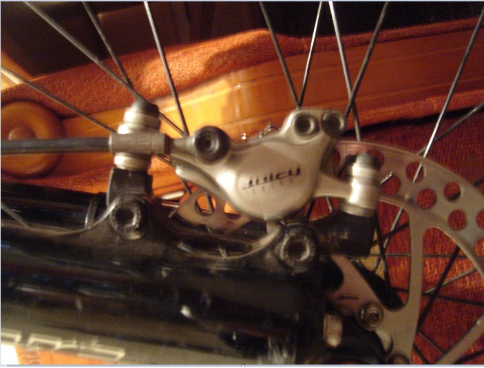

afly Napisano 11 Marca 2011 Napisano 11 Marca 2011 Znalazłem problem, wydaje mi się że to wina braku adaptera Avid`a, poprostu jeden klocek zachacza uchwytem (do jego wyjmowania z zacisku) o adapter, przez co jest przysunięty do tarczy ... Nowy amortyzator ma mocowanie PM, ale jeszcze nie bedzie on teraz zamontowany, więc szkoda mi kupować orygianlny adapter, dostępu do garażu też nie mam, bo studia, coś pokombinuje.
afly Napisano 11 Marca 2011 Napisano 11 Marca 2011 A oto poniżej rozwiązanie mojego problemu, wyjecię u dołu jednej podkładki i cisza, nic nie ociera, ustawiony bardzo ładnie, tylko przy duzej prędkości w zakręcie lekkie dzwięki tarcza wydaje, może jednak stosowanie oryginalnego adaptera Avid`a nie jest konieczne.
