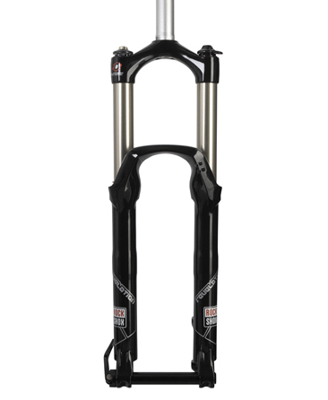

bartisss Napisano 26 Lutego 2011 Napisano 26 Lutego 2011 Witam mam pytanie czy amortyzator Rock Shox Revelation RLT TI HERO jest wytrzymały, czyli długo na nim pojeżdżę :icon_question: Jeżdżę dużo w XC ale lubię też wyskoczyć na jakiejś chopie. Z góry dzięki za odpowiedzi
FUNKYKOVAL Napisano 26 Lutego 2011 Napisano 26 Lutego 2011 Ten amortyzator stworzony jest do ostrzejszej jazdy ale wszystko zależy od techniki skoków ,jeżeli nie będziesz lądował na przodzie pod ostrym kątem to i na RST Gilia możesz skoczyć najwyżej ci korki wyskoczą

Gość Napisano 26 Lutego 2011 Napisano 26 Lutego 2011 Revel RLT z Power Bulge z tego co wiem ma 150mm nie 140.Zaden nowy juz nie ma 140.

Mod Team durnykot Napisano 26 Lutego 2011 Mod Team Napisano 26 Lutego 2011 Timon92 ,więc wg Ciebie mogę sobie RVL ustawić na skok 102 mm? Zdradź proszę jak to możliwe? Jeśli się nie mylę to tego RVL można ustawić albo na 120 albo na 150 mm- co nie jest dowolną wartością.

Schwefel Napisano 26 Lutego 2011 Napisano 26 Lutego 2011 Timon92 ,więc wg Ciebie mogę sobie RVL ustawić na skok 102 mm? Zdradź proszę jak to możliwe? Jak napompujesz więcej do negatywnej niż do pozytywnej to stracisz część skoku.

Timon92 Napisano 27 Lutego 2011 Napisano 27 Lutego 2011 Timon92 ,więc wg Ciebie mogę sobie RVL ustawić na skok 102 mm? Zdradź proszę jak to możliwe? Jeśli się nie mylę to tego RVL można ustawić albo na 120 albo na 150 mm- co nie jest dowolną wartością. Wystarczy znaleźć/dorobić podkładki All Travel i dociąć je na odpowiednią długość. Tym sposobem jeździłem przez pewien czas na Torze 115mm. Widziałem też kiedyś rower streetowy z Totemem SA obniżonym do 80mm. Edit: o tutaj jest http://www.pinkbike.com/photo/5913804/?s5
