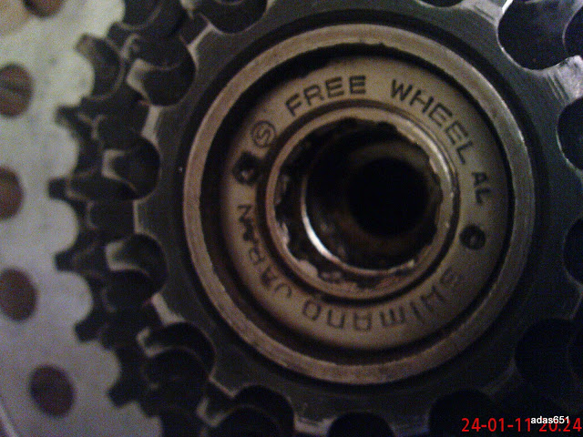

adas651 Napisano 1 Lutego 2011 Napisano 1 Lutego 2011 Witam! Przydała by mi sie ta piasta i szprychy, z jednej strony rozplotłem i wyciągnąłem obrecz i 18 szprych ale nie moge odkrecic tego wolnobiegu shimano Jak go odkrecic?? żeden klucz nie pasuje a ten do zwykłego wolnobiegu jest za duży
Earl Napisano 1 Lutego 2011 Napisano 1 Lutego 2011 A może spasuje klucz od kasety ? Naprawdę żaden klucz do wolnobiegu tutaj nie pasuje? Może spróbuj oddać do serwisu, może to ogarną?
czesio Napisano 1 Lutego 2011 Napisano 1 Lutego 2011 wydaje mi sie wlasnie ze probujesz to odkrecic kluczem do kasety, a nie do wolnobiegu Btw latwiej byloby Ci najpierw odkrecic wolnobieg a potem rozplatac kolo
senjiro Napisano 1 Lutego 2011 Napisano 1 Lutego 2011 Kolega ma oczywiście wolnobieg, nawet pisze na zdjęciu "free wheel". Co do samego ściągnięcia to potrzebujesz odpowiedniego klucza z takimi dwoma ząbkami. Wszystko zależy tez od tego jak długo wolnobieg siedzi sobie na pieście bo ja zauważysz klucz będzie miał tylko 2 małe ząbki, które możesz wyłamać jeśli jest wolobieg jest mocno zapieczony. Moja rada jest taka, jeśli nie potrzebujesz już tego wolnobiegu to wsadź go w imadło, bardzo mocno zacisnij i kiedy połamiesz już w nim zęby i będzie mocno siedział w imadle powinieneś go bez problemu odkręcić
Hanzo Napisano 1 Lutego 2011 Napisano 1 Lutego 2011 Co do samego ściągnięcia to potrzebujesz odpowiedniego klucza z takimi dwoma ząbkami. Klucze z dwoma ząbkami używa się do kaset Suntour'a. No chyba że chodziło Ci o klucz do rozebrania wolnobiegu na części. Do Shimano potrzeba czegoś takiego. Klucz warto skręcić zaciskiem żeby nie wyskoczył w trakcie wykręcania. Możesz też wkręcić klucz w imadło solidnie zamocowane do jakiegoś stołu, nałożyć na niego koło i kręcić całym kołem. Nie wiem tylko czy po wyjęciu połowy szprych uda się taka sztuka. Nie wiem co planujesz zrobić z tymi częściami, ale jeżeli chcesz wyjąć szprychy to możesz rozebrać wolnobieg. W tym celu musisz odkręcić ten pierścień z napisem "free wheel", jest do tego specjalny klucz ale można też to zrobić za pomocą jakiegoś śrubokręta i młotka. Opierasz śrubokręt pod kątem o jeden z tych otworów i stukasz w niego młotkiem. Jak się trochę ruszy to pójdzie już z górki. Posypie się sporo kulek ze środka i będzie trochę roboty żeby to poskładać. Na Twoim miejscu odpuścił bym tą piastę i przeszedł na kasetę.
TocaS Napisano 1 Lutego 2011 Napisano 1 Lutego 2011 Ciężko będzie wykręcić wolnobieg z piasty, która została rozpleciona z obręczy.
Mod Team Puklus Napisano 1 Lutego 2011 Mod Team Napisano 1 Lutego 2011 Ja bym sie pokusił o "niewykonalne" bez koła a juz na pewno nie bez uszczerbku dla korpusu piasty.
Mod Team mrmorty Napisano 2 Lutego 2011 Mod Team Napisano 2 Lutego 2011 przerobiłem dziś zdejmowanie zapieczonego wolnobiegu - wkładasz klucz między te ząbki, owijasz kawałeczkiem papieru(wydruk z bankomatu), na to oczkowy i w najmniej spodziewanym dla niego momencie dajesz mu moment obrotowy powyżej 100 nm - czyli z buta :-) By to się powiodło to: na obręczy nie może być opony obręcz musisz trzymać ręką na ręce musi być jakaś gruba rękawica(skórzana)(gdy dasz za wysoki moment to mogą szprychy się połamać i koniec kariery modela) but nadający moment najlepiej by był okołowojskowy(jakiś glan, trep czy cuś) Ja psikałem wd40, opalałem, zalewałem naftą i olejem naprzemiennie i nic nie pomogło... za poradę dzięki Długiemu z DH-zone P.S. Przy w połowie rozplecionym kole to może lepiej dwie rękawice na łapkę...
Mod Team Franio Napisano 5 Lutego 2011 Mod Team Napisano 5 Lutego 2011 Przejdź się do sklepu rowerowego, tam powinni mieć taki klucz. Ja byłem 2-3 razy i facet mi odkręcił, a jak już mnie znał, to pożyczał mi ten klucz do domu. Tylko tak, jak już koledzy wyżej pisali, bez koła nie da rady tego odkręcić.
Mod Team Puklus Napisano 7 Lutego 2011 Mod Team Napisano 7 Lutego 2011 Metoda z buta jest jak najbardziej odpowiednia Zakładasz klucz z mozliwie długa rura i z buta mu pamietaj ze w ta strone w którą zebatki sie kreca swobodnie
