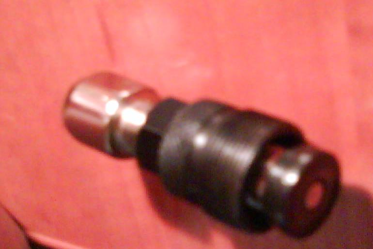

rrobsonm Napisano 26 Stycznia 2011 Napisano 26 Stycznia 2011 Witam Dostałem na prezent ściągasz do korb na kwadrat, wygląda tak: Czy tym dam rade ściągnąć korbę na kwadrat?
Earl Napisano 26 Stycznia 2011 Napisano 26 Stycznia 2011 Jasne, że tak. Sprawdź tylko czy gwint pasuje i jeśli z przodu jest taka nakładka - zdejmij ją. Służy do ściągania korb na ISIS.
jasskulainen Napisano 26 Stycznia 2011 Napisano 26 Stycznia 2011 dawno nie sciagalem korby na kwadrat ale wydaje mi sie ze bedzie pasowac potrzebujesz jeszcze klucz bo paluszkami to tego nie odkrecisz
rrobsonm Napisano 26 Stycznia 2011 Autor Napisano 26 Stycznia 2011 Właśnie tej okrągłej nakładki nie mam pojęcia jak zdjąć, a ona jest szersza niż potrzeba.
Earl Napisano 26 Stycznia 2011 Napisano 26 Stycznia 2011 Musi się dać, spróbuj na "chama" to ściągnąć.
rrobsonm Napisano 26 Stycznia 2011 Autor Napisano 26 Stycznia 2011 przekręce go w drugą strone tak jakby moze pojdzie.
Earl Napisano 26 Stycznia 2011 Napisano 26 Stycznia 2011 Generalnie chodzi o to, że z tą podkładką na przodzie ściągnięcie korby na kwadrat jest niemożliwe.
rrobsonm Napisano 26 Stycznia 2011 Autor Napisano 26 Stycznia 2011 Przekręcenie w lewo pomogło - a już mocowałem się kombinerkami byłem pewny że to jest zespawane. Dzieki
Earl Napisano 26 Stycznia 2011 Napisano 26 Stycznia 2011 Nie ma problemu. Pamiętaj, że jeśli będziesz ściągać korby na ISIS musisz mieć to założone!.
