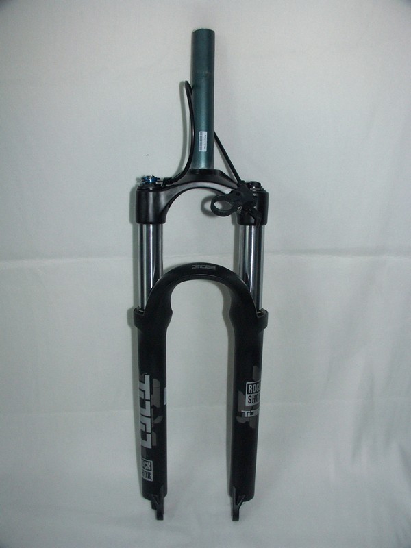

Mwawe Napisano 4 Marca 2011 Autor Napisano 4 Marca 2011 Witam Właśnie niedawno zakupiłem amortyzator ROCK SHOX TORA 302 COIL razem z manetką . Na razie go nie przetestowałem, ale jak tylko będę miał trochę czasu to go wypróbuję i napiszę jeszcze coś jakie wrażenia. Póki co to na razie dziękuję za wszystkie podpowiedzi i sugestie. Pozdrawiam Michał.
