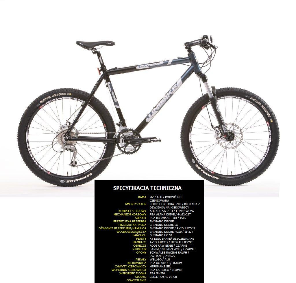

recplay Napisano 1 Stycznia 2011 Napisano 1 Stycznia 2011 Część wszystkim! Jestem właścicielem unibike expert rocznik 2007 (specyfikacja w załączniku) i szukam następcy - zdecydowanie "o klasę wyżej". Jeżdżę głównie w terenie leśnym, górzystym. Rocznie jest to od 3ch do 5 tysięcy kilometrów. Do tej pory głównie trenowałem i jeździłem na wyprawy ze znajomymi. W tym roku planuje wystartować w maratonach i dlatego szukam następcy dla mojego wysłużonego experta. Chciałbym aby nowy rower miał: - lepszą amortyzację - lepsze przerzutki - mocniejsze hamulce Przeglądając oferty najciekawsza wydała mi się: mbike-rowery.pl/xc-marathon/renegade-evo.html Co sądzicie o tym rowerze w kontekście moich wymagań? (na forum przeczytałem ze to udana konstrukcja i raczej polecana) Proszę o ewentualnie o inne ciekawe oferty (w podobnym budgecie może być trochę naciągnięty jeśli ma to sens). Poza wyborem roweru zastanawiam się również nad rozmiarem ramy :> Mierze 175 cm, ważę około 65 kg i do tej pory jeździłem na ramie 19. Jednak w sklepie gdzie serwisują mi rower radzą abym kolejny jeśli ma służyć do maratonów kupić zmniejszą ramą :> Co o tym sądzicie ? Osobiście na 19tce jeździ mi się wygodnie...co nie oznacza że na mniejszej było by wygodniej jak rozumie ...
