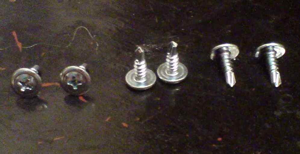

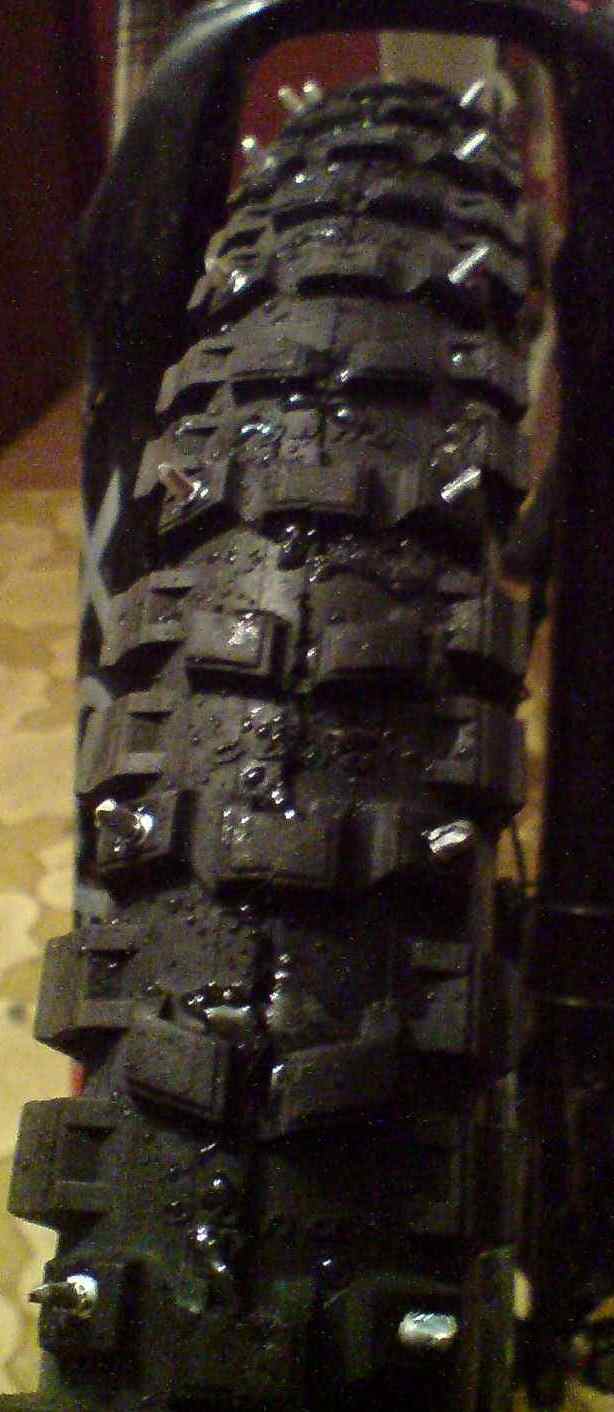

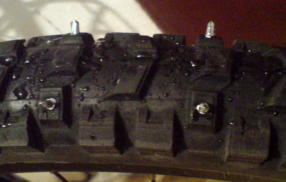

shiler Napisano 28 Grudnia 2010 Napisano 28 Grudnia 2010 "Obywatelu, zrób sobie dobrze sam... " i zrobiłem bo też chciałem się przekonać jak to działa. Jako ze mam oponę do jazdy w zimę (ciężka ale może za to wytrzymała i niedroga bo za jakieś 35 zł- DURO) postanowiłem jej dorobić parę kolców. Czego użyłem: blachowkręty samo-wiercące (na razie użyłem około 80 zobaczymy jak się sprawdzi, można dołożyć) wiertarka+wiertło 1mm + końcówka z krzyżakiem silikon stara dętka 2 piwka Ponawiercałem od zewnątrz w klockach na wkręty nałożyłem trochę silikonu żeby uszczelnić powkręcałem i wyłożyłem od środka starą dętka założyłem i testy będą w weekend
shiler Napisano 2 Stycznia 2011 Napisano 2 Stycznia 2011 Oponka spisała się bardzo dobrze. Trasy głownie ubite drogi leśne. Gleb zero więc myślę ze warto poświecić parę zł i takie coś zrobić jeżeli ktoś lubi jeździć zimą.
