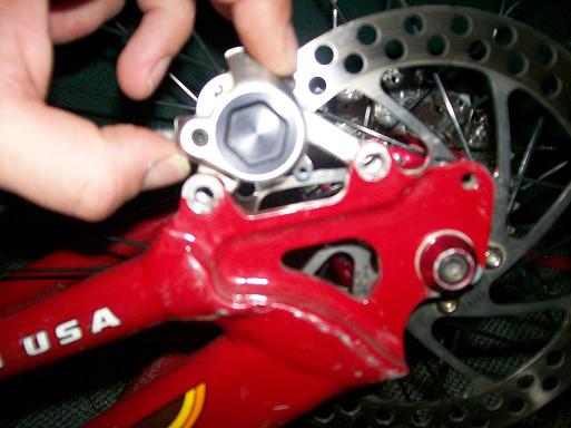

mrkura Napisano 13 Grudnia 2010 Napisano 13 Grudnia 2010 Witam, mam taki problem. Zakupiłem używaną ramę Cannondale Jekyll 800 i nie mogę zamontować z tyłu zacisku hamulca, ponieważ odległość miedzy ramą, a zacikiem wynosi około 4mm. Czy są jakieś specjane dystanse ? ps. Nie wiem czy ma to znaczenie- hamulce to Magura Louise. pozdrawiam

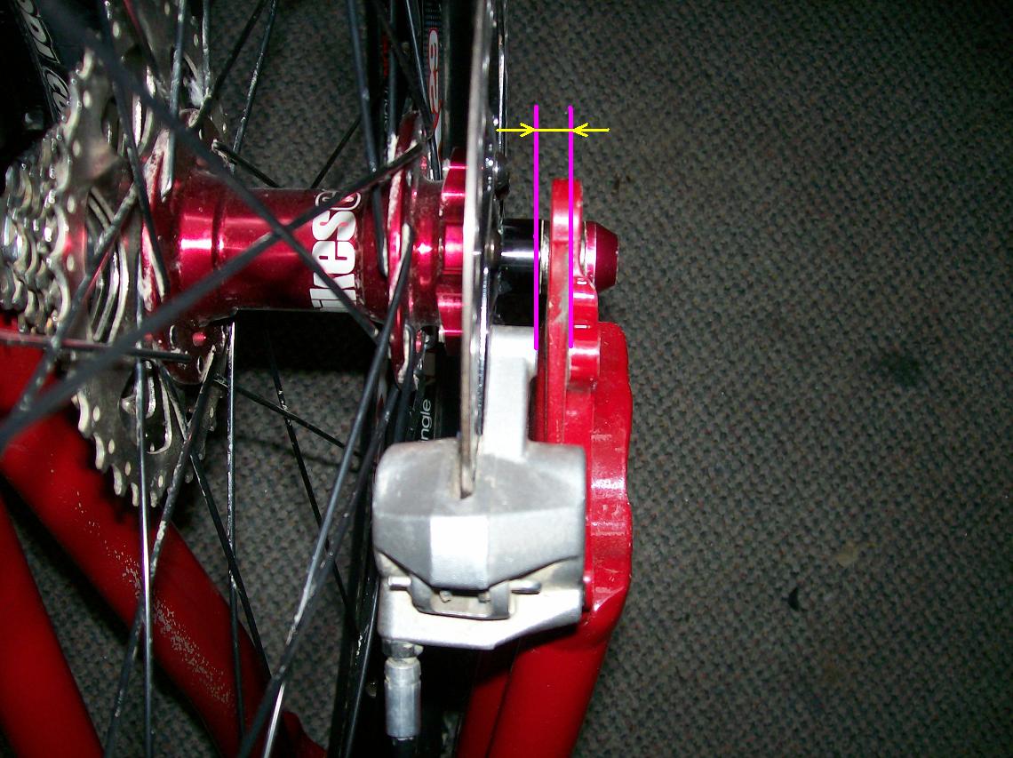

mrkura Napisano 13 Grudnia 2010 Autor Napisano 13 Grudnia 2010 Tylko to co pokazał "durnykot" to jest zwykły adapter, przejście 160 na 180 IS/IS. Zobaczcie załącznik w pierwszym poście, na zdjęciu widać o co dokładnie chodzi. Powiem szczerze, że po raz pierwszy spotkałem się z czymś takim, żeby mocowanie tarczy nie pasowało :/ .

Mod Team durnykot Napisano 13 Grudnia 2010 Mod Team Napisano 13 Grudnia 2010 Hm dziwne to trochę normalny adapter tam nie podejdzie chyba jednak potrzebujesz coś takiego co "durnykot" ( ) podesłał. pozdrawiam Co to za podśmiechujki? Mrkura- możesz zrobić zdjęcie z boku? U Ciebie jest coś takiego? http://sphotos.ak.fbcdn.net/hphotos-ak-ash2/hs097.ash2/38205_1507264732156_1550439143_31284045_4946544_n.jpg
mrkura Napisano 13 Grudnia 2010 Autor Napisano 13 Grudnia 2010 Mocowanie hamulca IS, tarcza 160 mm. W poprzednim rowerze ten zestaw działał idealnie. Mam tak jak na fotce poniżej (sorki za jakość )
Mod Team durnykot Napisano 13 Grudnia 2010 Mod Team Napisano 13 Grudnia 2010 Mierzyłeś rozstaw ramion wahacza? Powinno być ok. 135 mm jak mnie pamięć nie myli. Przy okazji możesz zmierzyć też piastę,ale wątpię ,żeby tu tkwił problem.
mrkura Napisano 13 Grudnia 2010 Autor Napisano 13 Grudnia 2010 Koło jest żywcem przeniesione z poprzeniego roweru: całe koło + hamulec. Pasowało bez problemu.
Mod Team durnykot Napisano 13 Grudnia 2010 Mod Team Napisano 13 Grudnia 2010 Czyżby problem tkwił w ramie? Za duży rozstaw ramion?
mrkura Napisano 13 Grudnia 2010 Autor Napisano 13 Grudnia 2010 Ale koło wchodzi bez problemu, normalnie zakręcam piastę w ramie, więc rozstaw ramion jest ok. Jedynie mocowanie hamulca jest przesunięte, nie wiem dlaczego
Mod Team durnykot Napisano 13 Grudnia 2010 Mod Team Napisano 13 Grudnia 2010 Zmierz pro forma rozstaw ramion wahacza bez koła. Zobacz na mtbr- na jednym z Jekyllu widać,że między zaciskiem a rama jest podkładka ( lub podkładki) http://forums.mtbr.com/showthread.php?p=390158&page=3&highlight=jekyll+rear+brake post nr 138 Może nie jest tak źle,jak wygląda.
mrkura Napisano 13 Grudnia 2010 Autor Napisano 13 Grudnia 2010 Wielki dzięki, jak widać trzeba dać podkładki. Może dorobię jakieś tulejki żeby partyzantki nie było .
