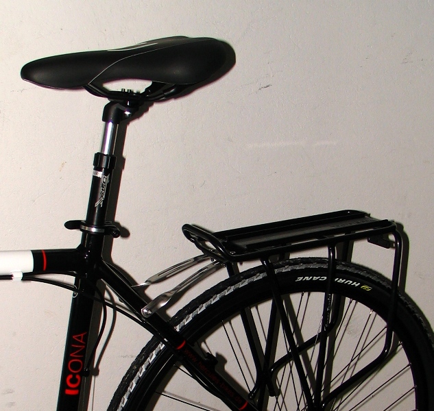

Czy będzie "działało" połączenie sakwy podsiodełkowej przyczepianej rzepem do amortyzowanej sztycy siodełka?
Moje siodełko (Selle Royal) ma specjalny zaczep na wpinane sakwy ale boję się że będzie ona wisiała zbyt nisko nad sakwą bagażnikową i w razie ugięcia sie amortyzatora, będzie wręcz "siadała" na niej. A chcę tez uniknąć sakwy pod ramę (trójkąt) gdyż w starym rowerze dość szybko zauważalne były poważne zarysowania ramy w miejscach rzepów.

Załączyłem fotkę.
Może jeszcze tylko doprecyzuję, iż miałem na myśli sakwę która dwoma paskami będzie przytroczona do siodełka a jednym paskiem do sztycy. I właśnie czy to mocowanie do amortyzowanej sztycy nie będzie w jakiś sposób mało pewne lub będzie powodowało szarpanie paska?

Mysle ze takie mocowanie nie bedzie pewne przy amortyzowanej sztycy (chodzi o ten pasek troczacy dodatkowo do sztycy). Po prostu bedzie sie on strzepic i haczyc przy mocnym ugieciu sztycy. Masz dwa wyjscia, albo zrezygnowac z amortyzowanej sztycy, albo z torebki podsiodlowej o takim mocowaniu. Albo moglbys kupic taka z inaczej rozwiazanym mocowaniem, albo odpuscic sobie pasek troczacy do sztycy i dopinac dodatkowym paskiem do pretow siodelka. A jezeli problemem jest to ze sie torebka nie miesci, to niestety nalezaloby usunac element powodujacy problemy, czyli zastapic sztyce amortyzowana - zwykla.
