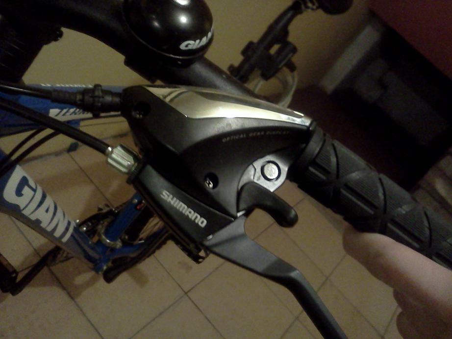

Bazus20 Napisano 4 Grudnia 2010 Autor Napisano 4 Grudnia 2010 I jeszcze jedno pytanko: mam klamki hamulcowe w kształcie przylegającym do przerzutek czy tam manetek ... czy jak kupię te strokery lub coś innego to się nie pogryzie ? No bo przecież jedno będzie w innym kształcie . Może uda wam się zobaczyć w załączniku ... A jeśli chodzi o kwotę no to mniej więcej z 200 zł na koło zaraz się nakręcę żeby w tylnym kole też zamontować ^^.Zobaczymy jak z $ po swiętach.
13kisiel13 Napisano 4 Grudnia 2010 Napisano 4 Grudnia 2010 To są klamkomanetki. Oczywiście, że się pogryzie bo nie da się ich rozebrać na części. Czyli krótko mówiąc musisz jeszcze dokupić sobie manetki do hamulców.
