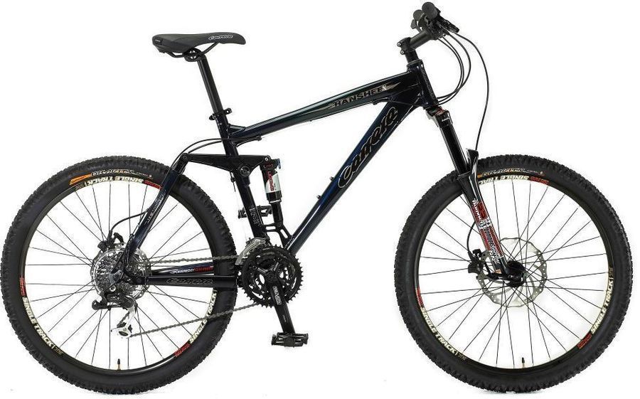

none231 Napisano 14 Listopada 2010 Autor Napisano 14 Listopada 2010 witam z powodu ze wlasnie zkonczylem skladac rower to nie dysponuje z byt wielka kasa ale moze mi sie uda na cos uzbierac, ma to byc rama do XC czasami moze jakies wieksze gorki ale nie na pewno DH , zastanawiam sie na Kona Stinky ale to raczej za drogie mieszkam w UK i jest tu rama produkowana tak samo i w tej samej fabryce co KONA , nazywa sie carrera banshee ale w tym rowerze jest zastosowany 140mm przod i nie wiem jak to bedzie dzialac z 100mm amorkiem na przodzie.
Miecho87 Napisano 14 Listopada 2010 Napisano 14 Listopada 2010 Nie będzie działać z amorem 100 mm, tzn. nie ma to sensu, nawet jako rozwiązanie tymczasowe. Po drugie nie wiem co ta rama ma wspólnego ze Stinkaczem - różni się prawie wszystkim, a zbliżony to ma trochę kształt. Przy czym może być lepsza od Kony, bo ich zawieszenie nigdy nie było zbyt fajne (nie wiem jak ostatnie modele), a ta Carrera to 4-zawias z Horstem.
none231 Napisano 14 Listopada 2010 Autor Napisano 14 Listopada 2010 jest to 4 zawias sa one robione z tych samych materialow w tej samej fabryce tylko ze carrera kosztuje 120 funtow a kona 350. jaka rama wspolgrala by z 100 a moze zostawic sztyniaka?
Miecho87 Napisano 14 Listopada 2010 Napisano 14 Listopada 2010 Tylko Kona nie jest w pełni 4-zawiasem... więc są mało podobne te ramy. Mniejsza o to. Ramę jakąś dedykowaną pod amor z 100 mm skoku - proste. Musiałbyś się bardziej zdecydować, bo rozważania HT czy full same w sobie nie ułatwiają wyboru ramy - jakieś założenia mieć trzeba.
Rulez Napisano 14 Listopada 2010 Napisano 14 Listopada 2010 No i co z tego że są z tych samych materiałów i w tej samej fabryce co Kona, z tego co pamiętam Konę klepie Kinesis, który robi z tych samych materiałów Krossa , Kony potrafią pęknąć, tak samo jak Kellysy też klepane przez Kinesis. Skoro podana rama jest pod amor o skoku 140 mm, to z amorem o skoku mniejszym niż 130 mm lepiej do niej nie podchodź Ta rama full jest pod amor o skoku 100 mm i cena też w granicach 120 funtów: http://cgi.ebay.de/RockMachine-WILDFIRE-MTB-Mountainbike-Fully-Rahmen-20-5-/200500081778?pt=Sport_Radsport_Fahrradteile&hash=item2eaebc7472
tobo Napisano 14 Listopada 2010 Napisano 14 Listopada 2010 rower o skoku 100/140 będzie jeździł ale nie będzie robił tego dobrze. mocno obniżysz przód, rower stanie się bardziej nerwowy niż zakłada jego przeznaczenie. zmieni się rozstaw kół, odczucie z obu krańców roweru będzie róźne, twardy przód i miękki tył.
