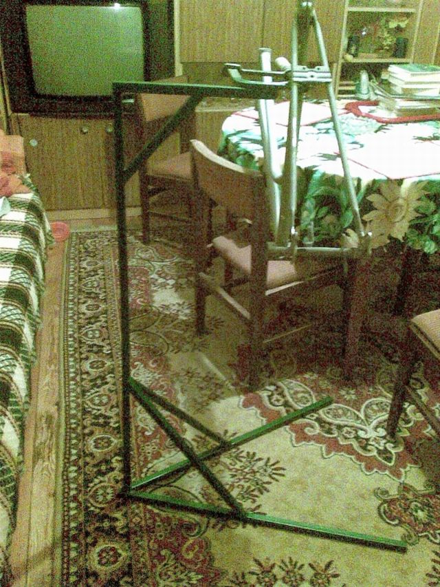

kenjisan Napisano 18 Listopada 2010 Napisano 18 Listopada 2010 Przepraszam za jakość zdjęcia ale nie było wykonane w celu upublicznienia. Spawał mój ojciec wg pomysłu detonatora. Element trzymający ramę to ścisk stolarski z dospawanymi obejmami do rur. Imo do przechowywania roweru nie opierając go o ścianę lepszy jest stojak - wieszak z dwoma hakami. Po prostu wygodniej się go używa. Jeżeli ma to służyć do serwisowania to rower musi być stabilnie zamocowany i lepszy jest stojak z zaciskiem. U mnie na razie przymocowana jest rama ze starego holendra którego próbuję ożywić. Obejma na rurze podsiodłowej, górskiego pewnie będę mocował za sztycę. Jeżeli za podsiodłową to należy wcześniej dobrze oczyścić miejsce z piasku i zadrapań być nie powinno. Idealnym stojakiem (wieszakiem) jest dla mnie taki mocowany do sufitu.

detonator Napisano 19 Stycznia 2011 Napisano 19 Stycznia 2011 cynamon no i wyszło Ci to zacnie. Co do mojej wersji, jest chyba więcej minusów niż plusów. - mała sztywność konstrukcji - zerowa mobilność ( brak możliwości rozkręcenia ) - ciężar Jest to projekt dla osób, które mają czas, dostęp do spawarki, złomu i posiadają trochę zdolności manualnych. Czasami warto pokombinować, bo można parę złotych zaoszczędzić, ale z drugiej strony czasem warto dołożyć i cieszyć się uniwersalnością konstrukcji.
