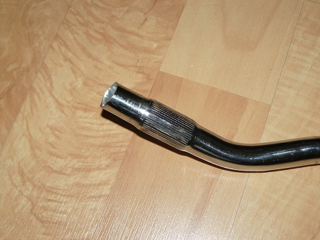

ryba5374 Napisano 11 Listopada 2010 Napisano 11 Listopada 2010 Witam Mam problem gdyż niedawno złamała mi się kierownica w rowerze Maxim Higlandher 301. Chciałbym kupić nową kierownicę ale nie wiem gdzie mierzyć średnicę i jak ponieważ na środku jest pogrubiona tam gdzie trzyma mostek. Dodaje zdjęcie i doradźcie co mierzyć i jak obwód w pogrubionym miejscu gdzie trzyma mostek ma 8cm. Najlepiej jaką kierownice. Myślę o nich ale nie wiem czy będą dobre ponieważ nie znam wymiarów: http://allegro.pl/kierownica-prosta-zoom-mtb-al-110czarna-srebrna-i1302956269.html http://allegro.pl/kierownica-zoom-sz-580mm-sr-25-4mm-i1307876783.html http://allegro.pl/kierownica-mtb-zomm-580mm-aluminium-i1307876556.html Pozdrawiam
adixtra Napisano 11 Listopada 2010 Napisano 11 Listopada 2010 Wygląda mi to na kierownice o srednicy 25,4 mm. Te 8 centymetrów to obwód. Jeśli tak to 80mm/3,14=~25,48 Kierownice które podałeś są odpowiednie jak masz 25,4.
Mod Team michuuu Napisano 11 Listopada 2010 Mod Team Napisano 11 Listopada 2010 Wygląda na 25,4 ale bezpieczniej zmierzyć średnice(w tym grubszym miejscu). Te kierownice które podałeś nie są zbyt wysokich lotów.
ryba5374 Napisano 12 Listopada 2010 Autor Napisano 12 Listopada 2010 Wygląda na 25,4 ale bezpieczniej zmierzyć średnice(w tym grubszym miejscu). Te kierownice które podałeś nie są zbyt wysokich lotów. Ale jak zmierzyć w grubszym miejscu? Przecież się nie da, da się tylko na początku a tam jak?
