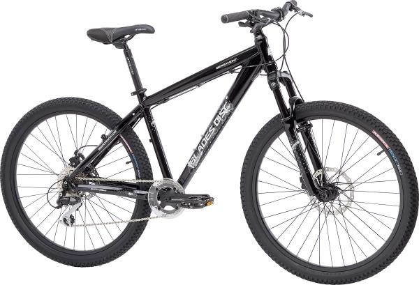

Patryczek Napisano 2 Listopada 2010 Autor Napisano 2 Listopada 2010 Heh , kujawski xD Nie no , myślałem , że jest jakiś specjalny płyn czy olej , który się wlewa do amorków .. Mam praktyki jako mechanik samochodowy więc z olejem problemu nie będzie Dzięki A mam jeszcze jedno pytanie Mam jeszcze taki Amortyzator jak w tym rowerze : Da się go też jakoś "stuningować" ? Prawdopodobnie jest to SUNTOUR SR XCM V2-PM, 100mm Nie jestem pewny bo mam na nim napisane tylko " sr suntour" xD
