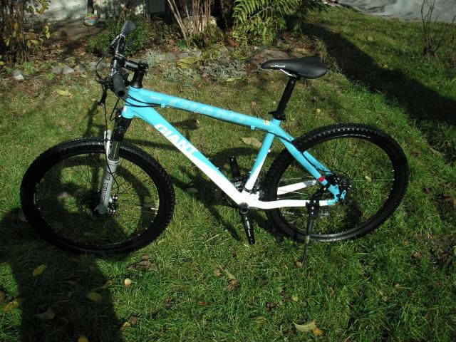

chickenowa Napisano 6 Lutego 2011 Autor Napisano 6 Lutego 2011 No i jest! dziekuje Pixonowi za jego towarzystwo w wycieczce do Krakowa po ten rowerek Swietnie bylo! Jak tylko skonczy sie sesja bede smigac na moich nowych 2-kolach Jest na mnie dobry.. Nie jest za duzy... A jego stan- jak ze sklepu
