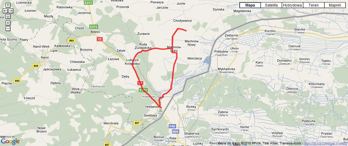

pim Napisano 20 Października 2010 Napisano 20 Października 2010 Witam Mam problem z trasami w serwisie gpsies.com. Mianowicie: http://www.gpsies.com/map.do?fileId=qewufgqxxiwkircv Gdy wgrywam trasę pojawiają się ostre kanty. Uploaded with ImageShack.us Ta sama trasa wgrana na bikemp.net http://www.bikemap.net/route/734637 wyświetla się poprawnie. W załączniku spakowany plik gpx. Czy można to jakoś naprawić ? Pozdrawiam Oj przepraszam modów. Zapomniałem dodać w temacie [GPS]. Hrebenne.zip
house Napisano 21 Października 2010 Napisano 21 Października 2010 Te ostre kanty są wynikiem chwilowych i dużych błędów w odczycie pozycji przez nawigację. Jeżeli odpowiednio powiększysz sobie taki fragment na mapce to zobaczysz, że zamiast prostej i łagodnej linii będą tam różne kanciaste krzaczki. Jeżeli te krzaczki nie są duże i jest ich mało to można to zignorować. Jak są większe typu nagła teleportacja w losowym kierunku o sto metrów albo po porostu Ci to przeszkadza to trzeba usunąć ze śladu punkty z błędną pozycją. Można to zrobić ręcznie tj.: w programie np. google earth ładujesz ślad (z opcją żeby były widoczne poszczególne punkty), znajdujesz trefne miejsca i odczytujesz ich nazwę lub czas powstania a następnie otwierasz plik gpx w jakimś edytorze tekstowym, odszukujesz owe punkty i je usuwasz... tyle że to jest sposób umiarkowanie wygodny. Można to zrobić łatwiej w jakimś programie np. GPX Editor. Ładujesz ślad, znajdujesz co trzeba, powiększasz i korzystasz z narzędzia 'delete a trackpoint'.
pim Napisano 21 Października 2010 Autor Napisano 21 Października 2010 Witam ponownie. Problemem nie jest pływanie GPSa. Ślad zapisywany w Sport Tracker z autopałzą przy prędkości mniejszej niż 5 km/h w Noki 6220. Te sam plik wgrany jak już napisałem na bikemape wygląda ok, a na gipsies krzaczy go. W załączniku trasa widoczna w GPX Editor. Wygląda ok. Chyba gpsies ma jakieś problemy z śladami.
house Napisano 21 Października 2010 Napisano 21 Października 2010 Problem gpsies polega na tym że ze względu na algorytm zastosowany do rysowania linii na mapce błędy są znacznie wyolbrzymiane ale to nie znaczy że gdzie indziej ich nie ma. Na mapce z pierwszego postu, pierwsze czerwne kółko od góry wygląda tak po odpowiednim powiększeniu w gpx editor. Analogicznie drugie od dołu. Do tego na wygląd ma też chyba pływ i przeglądarka - firefox i wszystko ok a w operze juz nie bardzo. Tak czy siak błędy są w pliku.
