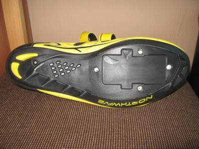

patryk13093 Napisano 4 Października 2010 Napisano 4 Października 2010 WITAM Zakupilem buty na allegro marki northwave evolution i potrzebuje pomocy. Chcialem zapytac jakie bloki beda pasować do tych butow ??
Mod Team safian Napisano 4 Października 2010 Mod Team Napisano 4 Października 2010 Większość bloków do pedałów szosowych, pytanie jakie masz pedały?
patryk13093 Napisano 4 Października 2010 Autor Napisano 4 Października 2010 pedały mam szosowe shimano pd-r535.
patryk13093 Napisano 10 Października 2010 Autor Napisano 10 Października 2010 spd pasuja?? czy to musi byc time, look lub co innego??
Miecho87 Napisano 10 Października 2010 Napisano 10 Października 2010 Kurczę wybrałeś sobie ciekawe pedały. Do tych butów na pewno pasuje Look, Time i SPD-SL, ale niestety Twoje pedały są w systemie SPD-R, o którym jest dość mało informacji, ale raczej nie będą pasować.
Mod Team michuuu Napisano 10 Października 2010 Mod Team Napisano 10 Października 2010 Cyklotur http://www.cyklotur....3010655&WSZDZ=T
