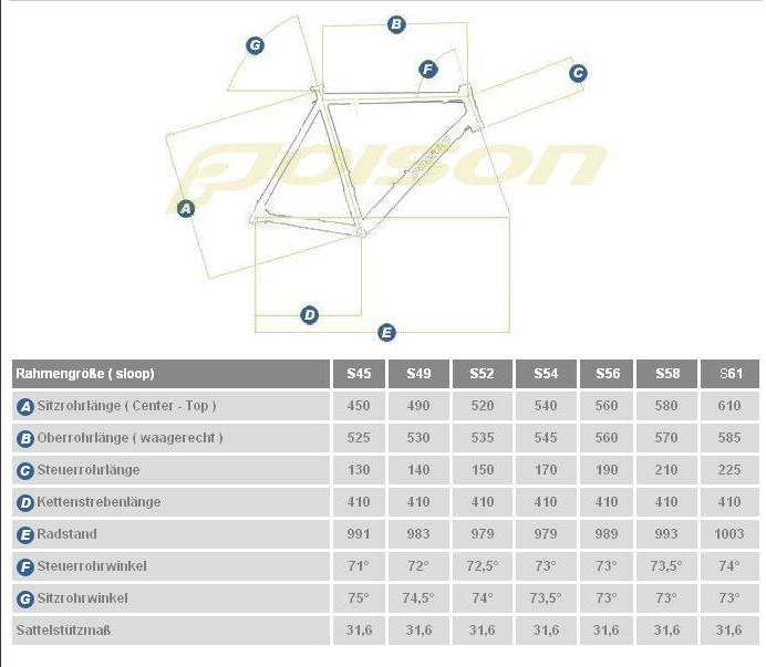

zamierzam złożyć rower szosowy, wybrałem ramę POISON CYANIT (typ sloop)
zrobiłem wyliczenia:

geometria ramy:
i mam problem 54 czy 56 rama, czy ktoś z Państwa mógłby się wypowiedzieć
trzeba również dobrać długość mostka, seatback, i długość ramion korby
Hej!
Nie mam wielkiego doświadczenia, swoją pierwszą szosę kupiłem dwa tygodnie temu ;-)
ALE: nic Ci nie dadzą żadne wyliczenia teoretyczne, chociażbyś sobie zmierzył każdą część ciała.
Rower szosowy kupuje się przymierzając konkretny model do siebie (jeżdżąc na nim).
Jak kupowałem swój, najpierw podałem w sklepie mnóstwo wymiarów. Sprzedawca telefonicznie i mailowo twierdził, że ma być rozmiar 55. Przyjechałem po rower 400km, pojeździłem na nim (po sklepie, bo akurat padało) i... kupiłem rozmiar 53 - wymienili mi mostek na dłuższy o 1 cm i jest OK.
Na 55 czułem się wyciągnięty, miałem napięte wyprostowane ręce itp.
Spróbuj podpytać tutaj - to chyba bardziej wyspecjalizowane miejsce na takie pytania.
