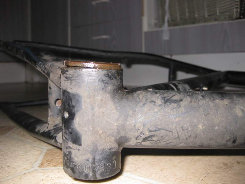

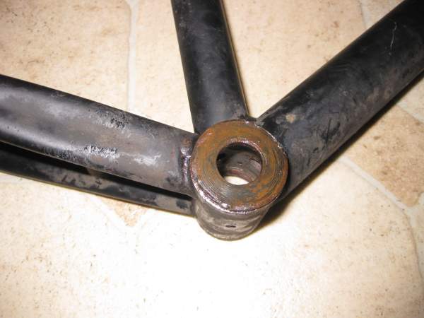

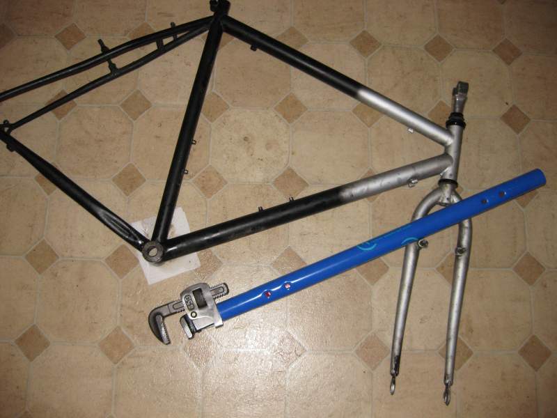

PolishGuyFromWork Napisano 11 Września 2010 Napisano 11 Września 2010 Witam, Mam rower do trekkingu, w którym po roku padło przednie łożysko... ale ponieważ potem kupiłem inny rower to ten do trekkingu przeleżał w szopie 3lata! W końcu wziąłem sie za niego, (rozebrałem na czynniki pierwsze bo chciałem go też przemalować), no i tu problem... Wyjąłem łożysko z przodu ale 'nakrętka' (sory za niefachowe wyrażenia ) która trzymała je nie chce za chiny zejść. Wygląda jakby była fabrycznie krzywo nakręcona. Nie miałem klucza odpowiedniego więc urzyłem klucza francuskiego, dobrze chwycił kilka razy, ale 'nakrętka' siedzi tak jaby ją sam Hulk przykręcił. Czy ktoś ma jakiś pomysł/trick jak się za to zabrać?
Grand231 Napisano 11 Września 2010 Napisano 11 Września 2010 Popsikaj WD 40 a potem użyj klucza z większą dźwignią - czyli na klucz nałóż jakąś długa rurę, za którymś razem powinno puścić. Im większa dźwignia tym łatwiej odkręcić mocno przykręcone rzeczy.
PolishGuyFromWork Napisano 11 Września 2010 Autor Napisano 11 Września 2010 Polewałem coca-cola (ponoć dobry odrdzewiacz) ale nie poszło. Żabka którą używam ma ramię 40cm... Spróbuję potem WD40 i rura na żabkę

Mod Team michuuu Napisano 11 Września 2010 Mod Team Napisano 11 Września 2010 Pytanie czy nie jest po herbacie. Nakrętka siedzi tak krzywo że gwint może być zerwany. No ale jeżeli nie odkręcisz to się nie dowiesz. Nie kombinuj z kominkiem ,grzać trzeba miejscowo i intensywnie ramę . Spróbuj wkręcić może się ustawi równolegle i wtedy odkręcaj ,staraj się żeby nie przekosić nakrętki, powinna wykręcać się prosto.WD albo zamoczenie na noc w nafcie, ropie.

M333 Napisano 11 Września 2010 Napisano 11 Września 2010 Przeciwnie do ruchu zegara Jakieś 90% ram muf jest w standardzie tzw. angielskim (bsa). Prawa miska ma lewy gwint, więc powinno się ją odkręcać w prawo, zgodnie z ruchem wskazówek zegara. Jeżeli dysponujesz suwmiarką tą zmierz dla pewności u siebie mufę (to ta nagwintowana rura, w którą wchodzi wkład suportowy). Powinno być 68mm bądź 73mm.
PolishGuyFromWork Napisano 11 Września 2010 Autor Napisano 11 Września 2010 Jakieś 90% ram muf jest w standardzie tzw. angielskim (bsa). Prawa miska ma lewy gwint, więc powinno się ją odkręcać w prawo, zgodnie z ruchem wskazówek zegara. Jeżeli dysponujesz suwmiarką tą zmierz dla pewności u siebie mufę (to ta nagwintowana rura, w którą wchodzi wkład suportowy). Powinno być 68mm bądź 73mm. Zmierzone... mufa ma 68mm, więc psia krew odkręcałem w złą stronę (dobrze, że się w Hulka nie zmieniłem bo teraz to już na pewno bym nie odkręcił :] ) Zaglądałem do mufy do środka i tam było widać kawałek gwintu tej prawej miski i tak wywnioskowałem że to prawy gwint (choć za dobrze to nie było tego widać). Dobra spróbuję w odwrotną stronę i zobaczymy co to będzie. No i nic z tego WD40 + Klucz hydrauliczny z dodatkową rurą, odkręcanie zgodnie z zegarem, ani drgnęło. Już nic nie zdziałam, bo klucz aż się wbił w tą nakrętkę i zjechał jej dość uchwyt. Teraz to tylko do serwisu...

PolishGuyFromWork Napisano 18 Września 2010 Autor Napisano 18 Września 2010 Wzięli na warsztat i nie dali radę zdjąć Będą grzać palnikiem ramę, może da radę.

PolishGuyFromWork Napisano 2 Października 2010 Autor Napisano 2 Października 2010 No i sie udalo, wyjeli te nakretke po podgrzaniu ramy i jest gicio
