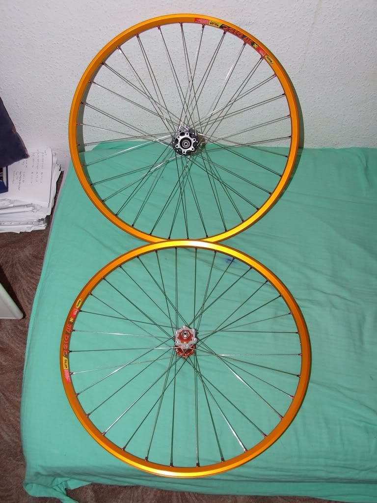

mrowek Napisano 5 Września 2010 Napisano 5 Września 2010 Proponowałbym autorowi tematu rozejrzeć się za poczciwymi Mavicami X317. Może gdzieś jeszcze będziesz w stanie je nabyć w rozsądnej cenie. Ja za komplet takowych płaciłem 200 zł, waga: ~400g. Swoje dorwałem w dość nietuzinkowym kolorze: KLIK!
