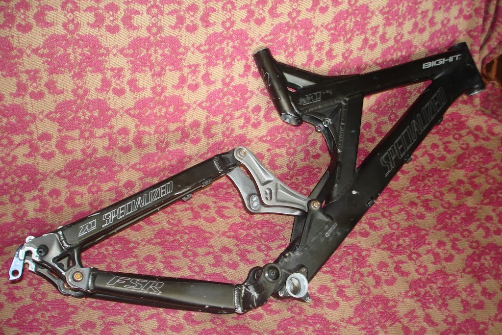

OneStep Napisano 31 Sierpnia 2010 Napisano 31 Sierpnia 2010 Witam. Od dłuższego czasu bardzo zawzięcie interesuję się Downhill'em i kompletuje rower do tego przeznacozny . Mam już: Tylne koło( moge zmienic jesli kupie rame na 24') Przednie koło kasete przerzutke sram x7 i manetke też tak samo hamulce hydrauliczne tektro kierownice hussfelta mostek stery chwyty korby hussfelta suport /\ napinacz pedały mam rame i amortyzator ale chce się ich pozbyc, nie wazne jakie to są rzeczy. Po prostu chce się ich pozbyc. No i sedno: Chce kupic rame ( myslalem o bighicie na początek i moze foxie dhx 5 albo vividzie, albo vani) amortyzator ( boxxer race,team | bomber 888) Mam tylko kask, więc chce też kupic zbroje (nie pełną) ochraniacze na ręce, rekawice, ochraniacze na kolana ( moga byc z piszczelami). Najbardziej chce 661 ale może wy wiecie lepiej. Przez zimę chce skompletowac chociaż 1/2 tych rzeczy. Tak żeby na nastepny sezon już móc jezdzic. Proszę o porady co kupic. (latwa lista) RAMA DAMPER AMORTYZATOR ZBROJA RECE NOGI REKAWICE takie dodatkowe info i taka mała podpowiedź: nie zalezy mi na tym żeby rama,damper,amortyzator były nowe. Mogą byc używki, i głównie o nie mi chodzi. moje propozycje RAMA ( spec bighit fsr, < 2) DAMPER (fox vani, dhx 3.0 5.0, rock shox vivid) AMORTYZATOR (RS boxxer team,race | bomber 888)
Artursx1 Napisano 31 Sierpnia 2010 Napisano 31 Sierpnia 2010 Rama : Big hit od 2003-2005 były koła 24' z tyłu , od 2006-2009 są już 26' . Ramę kup najlepiej z DHX 5 lub 4 bo mają dobrą pracę i prosty serwis . Damper : DHX 4-5 , vivid nie , vannilia nie , tylko DHX 4-5 .\ Amortyzator : Stricle DH tylko boxxer najlepiej team . Zbroja : Jak kto lubi , 661 ma dobre zbroje : Vapor mi się spodobał . Ręce : Tylko RaceFace Nogi : RaceFace Rally DH ? Rękawice : polecam Thory Core , wytrzymały więcej od rękawic kumpli .

Artursx1 Napisano 31 Sierpnia 2010 Napisano 31 Sierpnia 2010 Z boxxerem podanym powyżej można sobie dać spokój . http://allegro.pl/unikat-specialized-big-hit-2006-m-fox-nie-kona-i1204132072.html + FOX DHX 4 lub DHX 5 222 mm . Amorek : http://allegro.pl/rock-shox-boxxer-team-2008-jak-nowy-okazja-gwara-i1209631888.html http://allegro.pl/rock-shox-boxxer-team-2010-i1209107171.html i to http://allegro.pl/rs-boxxer-wc-2006-tanio-okazja-stan-bd-i1211620416.html ( łał ) Ochraniacze : http://allegro.pl/race-face-rally-dh-rozm-l-339zamist-380-zl-wys-0-i1197602800.html http://allegro.pl/race-face-zero-lw-rozm-l-2010-219-zamiast-250-zl-i1204243189.html http://allegro.pl/661-zbroja-2010-core-saver-nowosc-i1201209416.html
OneStep Napisano 31 Sierpnia 2010 Autor Napisano 31 Sierpnia 2010 Co sądzicie o: http://allegro.pl/unikat-specialized-big-hit-2006-m-fox-nie-kona-i1204132072.html + http://allegro.pl/fox-dhx-5-0-222mm-i1208364387.html (ważę ok. 70-73 kg) Jesli ktos moze mi wytlumaczyc co to znaczy ze sprezyna jest na 300lbs (wiem ze to ok. 150kg)
Artursx1 Napisano 31 Sierpnia 2010 Napisano 31 Sierpnia 2010 300lbs to twardość sprężyny , ale dobiera się to pod konkretne przełożenie w ramie i damper . 300setka w BH będzie pod 60kg . W demo mam 450 i na moje 90kg jest idealne . Rama dobra , dhx też . Planuj teraz amora .
OneStep Napisano 31 Sierpnia 2010 Autor Napisano 31 Sierpnia 2010 Moze ten: http://allegro.pl/rock-shox-boxxer-team-2008-super-stan-i1209751004.html A co do ramy, rozmiar M to 19 cali? mam 186 cm wzrostu to dobra bedzie ?
Artursx1 Napisano 1 Września 2010 Napisano 1 Września 2010 Ten Team też dobry , M to chyba 17 ? Ja mam L Speca i 186cm i jest dobrze .
