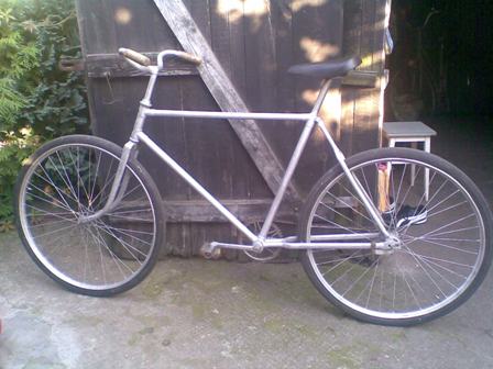

zizbit Napisano 31 Sierpnia 2010 Autor Napisano 31 Sierpnia 2010 średnica mocowania z tego co wiem to 31,8mm czy jakoś tak. A oto fotka tegoż Single'a
piotrgdula Napisano 5 Października 2010 Napisano 5 Października 2010 Baranek jest dobry ale jeśli rama nie jest zbyt długa. Nie wiem ile masz wzrostu - ale wydaje mi się, że rama Twojego singla jest dość długa (oceniam tak po proporcjach) i może się okazać, że będziesz bardzo wyciągnięty do przodu. Można to w pewnym stopniu zniwelować krótkim mostkiem ale widzę, że Twój jest już chyba najkrótszy z możliwych. Na próbę możesz spróbować obrócić tą kierownicę, którą masz o 180 stopni i sprawdzić jak Ci się będzie siedziało z rękami ~15cm przed osią rury sterowej.
Walter Napisano 6 Października 2010 Napisano 6 Października 2010 Mam taką samą kiere tylko do góry nogami i lekko przyciętą. Jeździ się całkiem wygodnie.
