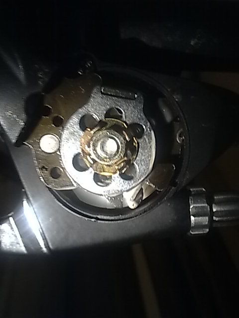

slav10 Napisano 3 Września 2010 Autor Napisano 3 Września 2010 Czy chodzi o ta nakretke jak na zalaczonym zdjeciu?

premier2 Napisano 4 Września 2010 Napisano 4 Września 2010 Czy chodzi o ta nakretke jak na zalaczonym zdjeciu? Tak, u mnie to właśnie było problemem...

slav10 Napisano 20 Września 2010 Autor Napisano 20 Września 2010 Dzieki za rade. W piatek odkrecilem plastikowe dekielki, wstepnie oczyscilem manetki a zwlaszcza rejon zapadek - na ile bylo to mozliwe bez rozkrecania. Wlalem pare kropel oleju teflonowego - takiego do lancuchow i w sobote manetki dzialaly jak nowe. Przez pare godzin jazdy ani raz nie zdarzylo sie aby nie chwycily. Tak ze dzialaja jak nowe. Jakies 15 minut roboty
