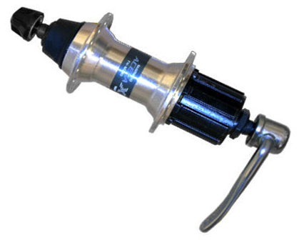

michalkielce Napisano 17 Sierpnia 2010 Napisano 17 Sierpnia 2010 Dobra dzięki. Macie może link do jakiejś instrukcji, co muszę zrobić? [/quot Wszystko zależy czy masz piasty jak na zdjęciu czy skręcane z obu stron.Jedne (jak na foci) można regulować z jednej strony przez dokręcanie (tylko kaseta), lub zwykłe czyli łożyskowe regulowane z obu stron (jeśli takie -dobra rada wymienić całe koła)poprzez dokręcanie lub luzowanie (w tym przypadku)śrub na wale piasty.
