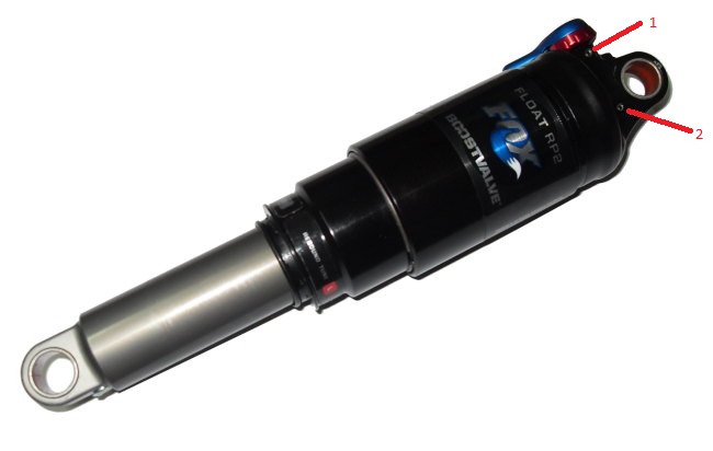

Czy ktoś wie do czego w amortyzatorze Fox RP2 służą śrubki zaznaczone na załączonym rysunku ? post-914-1281452670,83_thumb.jpg
Pytam bo mam od kilku dni nowy rower z tym amortyzatorem i śrubką zaznaczoną na rysunku numerem 2 cieknie mi olej. Zauważyłem że zarówna śruba 2 jak i 1 nie są do końca dokręcone. I tu pojawia się drugie pytanie czy powinny być dokręcone czy nie ?
Śrubka nr 1 odpowiada za położenie pokrętła odbicia. Powinna być równo z materiałem w który jest wkręcana.
Śrubka nr 2 odpowiada za to żeby cały mechanizm nie wypadł. Wkręca się ją do oporu i odkręca 1/4 obrotu.
Obie powinny być wkręcone na niebieski loctite i nie powinny się samoistnie odkręcać.
Jeśli nikt tam nie majstrował to nie powinno być tam oleju a trochę smaru, który smaruje cały mechanizm wewnątrz.
