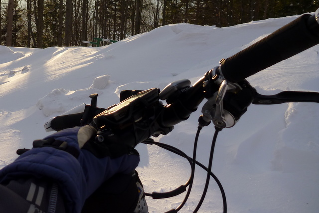

lesioek Napisano 1 Września 2011 Napisano 1 Września 2011 Odświeżę trochę temat. Z powodzeniem używam w terenie załączonego do telefonu uchwytu samochodowego tylko bez przyssawki do szyby - samą część obejmującą telefon (Nokia 5230). Podkleiłem uchwyt dwoma kawałkami uszczelki do okien tak żeby po przyciągnięciu paskami (zipami) do mostka nie przesuwał się po nim. Efekt: bardzo dobry dostęp do telefonu , można używać ekranu dotykowego bez wyciągania z pokrowca , telefon w ten sposób zdobył kilka górek w Beskidzie ,również zimą i ani drgnie. Jedyny mankament - brak ochrony przed deszczem. Zdjęcie na uchwytu i telefonu w załączniku. Leszek
