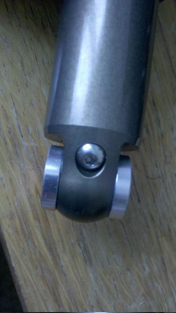

Nie brakuje. Jest tam wkręcana śruba która to zaślepia i podobno był azot. Pisałem do producenta i dostałem odpowiedź, że da się to napełnić tylko w fabryce. Ale nie byłbym sobą gdybym tego jakoś nie naprawił lub przynajmniej nie próbował. Tylko nie pytajcie po co tam zaglądałem.
Jest to zwykła śruba na imbus i jest na tyle cienka, że nie dam rady jej przewiercić nawet cienkim wiertłem... Najwyżej zaleję klejem od środka i spróbuję napompować igłą.

Mógłbyś zrobić zdjęcie tego miejsca w które wkręca się imbus? Jakie docelowo ciśnienie ma być w komorze? Mam pewien pomysł jak by to można napełnić...
Myślałem o rurce o średnicy nieco większej jak średnica goleni. Rurke wcisnęło by się przez jakąś uszczelkę (kawałek dętki) na goleń tak żeby zawór znalazł się w środku. Drugi koniec rurki byłby zasłonięty, trzeba by zrobić w rurce 2 otwory - w jednym zamocować zawór AV a w drugim przez jakieś uszczelnienie przeprowadzić imbusa. Tylko widzę że tutaj śruba jest pod kątem więc z imbusem byłby kłopot... Chyba żeby użyć takiego z kulistą końcówką, którą można dokręcać śruby pod kątem.

Jeszcze pytanie: pod jaki rozmiar klucza jest ta śruba i jaką średnicę (plus minus) ma jej łeb?

Łeb ma średnicę 6,5mm a odkręca się imbusem 2,5. Komora którą trzeba napompować zawiera olej który od powietrza oddziela pływający tłok i nie ma tam normalnego zaworu. Coś jak w damperach SID z roku 2000.
