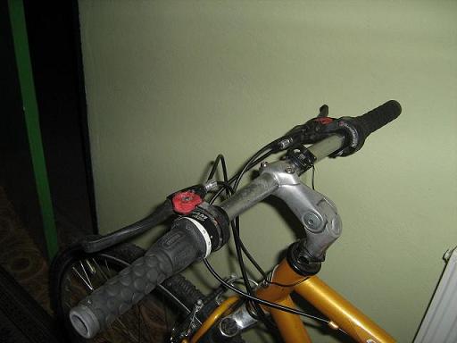

beetlebum Napisano 5 Sierpnia 2010 Napisano 5 Sierpnia 2010 Witam. Chciałbym zmienić w moim rowerze wygląd kierownicy, dokonać paru zmian. Mianowicie: -przemalować kierownicę, mostek, stery i ten kawałek rury (sterowej?) na czarno -zamontować rogi (czarne) -zrobić coś z klamkomanetkami, jako że jedna manetka i tak jest oddzielna i są odsłonięte oba zegary(te czerwone) Już teraz gripy wystają mi z kierownicy, w związku z tym ,żeby jeszcze zamontować rogi, musiałbym chyba przesunąć klamkomanetki do środka? I co z nimi w ogóle zrobić? Są trochę porysowane, ale wyglądają na porządne, a ja nie chciałbym wydawać na to dużo kasy, no i co z tymi odsłoniętymi zegarami? Jeśli chodzi o malowanie, to chyba trzeba by było wcześniej jakoś spiłować pilnikiem wszelkie nierówności; chciałbym w ogóle pomalować to u jakiegoś znajomego lakiernika, można by tak zrobić? No i co, dałoby się przeprowadzić taką małą metamorfozę? Żeby ładnie wyglądało i nie kosztowało zbyt dużo? Aha, i proszę o wyrozumiałość, w końcu świeżak jestem
ugupu Napisano 6 Sierpnia 2010 Napisano 6 Sierpnia 2010 Darować sobie. Żeby zrobić to jak należy, trzeba by się zdrowo napracować a i wtedy efekt mógłby być nie do końca zadowalający. Jeśli jednak się uprzesz: rozmontować na czynniki pierwsze, usunąć stary lakier, zeszlifować, odtłuścić, położyć podkład, zmatowić, odtłuścić, położyć kolor, 1 albo 2 warstwy, zmontować do kupy (uważnie, żeby nie porysować lakieru) i jeździć. Można też oddać do lakierni proszkowej albo położyć anodę (jeśli części są aluminiowe).
beetlebum Napisano 6 Sierpnia 2010 Autor Napisano 6 Sierpnia 2010 Rzeczywiście, masz rację, malować tej kierownicy jednak nie będę, ale co z resztą? Co do rogów, to te: http://allegro.pl/item1176845960_rogi_accent_cross_country_srebrne_dlugie_wawa.html.lub te: http://allegro.pl/item1174221923_nowe_rogi_zoom_mt_a97_srebrne.html . Co zrobić z klamkomanetkami i gripami?
Mod Team safian Napisano 6 Sierpnia 2010 Mod Team Napisano 6 Sierpnia 2010 Nie masz klamkomanetek, tylko Gripshifty, musisz po prostu przyciąć swoje gripy o te 2-3cm tak, żeby było miejsce na rogi.
Ubotek Napisano 6 Sierpnia 2010 Napisano 6 Sierpnia 2010 Albo je przesunąc, a skrócić gripy a nie gripshifty
beetlebum Napisano 6 Sierpnia 2010 Autor Napisano 6 Sierpnia 2010 ałć, porażka... ok, teraz już wiem co to klamkomanetki mi chodziło o klamki hamulców, na których są zamontowane kółeczka-zegary z przerzutek, zresztą, lewa przerzutka nadal korzysta z klamki http://my.imageshack.us/v_images.php tutaj macie więcej zdjęć, może będziecie wiedzieli o co chodzi
