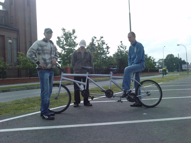

tandemproject Napisano 5 Sierpnia 2010 Napisano 5 Sierpnia 2010 Witam! Nie wiem czy w odpowiednim miejscu zakladam temat ale mam nadzieje ze tak. Pisze do Was poniewaz mam problem, zrobilismy z kumplami rower 3osobowy idac po kosztach: ramy mielismy swoje od gorskich rowerow, pospawalismy do kupy, lancuchy nowe reszta albo mielismy albo zlom - okolo 80zl na caly rower z malowaniem juz . No i... poczatkowo caly czas bylo cos z lancuchem teraz juz wszystko jest dopiete na ostatni guzik oprocz opon. Wiadomo ze 200kg na rowerze to nie malo no i zastanawiam sie jakie opony na niego zalozyc? Drutowane czy zawijane, moze jakies propozycje konkretnych opon w cenach ponizej 50zl? Chodzi mi glownie o to zeby byla mniejsza szansa na przebicia, guzy opony(wczoraj opona sie przeciela przy feldze no i z buta 20km...). Jezeli ktos ma jakis pomysl jak zminimalizowac ryzyko prowadzenia roweru do domu prosze pisac, bede wdzieczny(dodam ze na przedzie mamy normalna felge a na tyle stozkowana). Temat nietypowy ale mam nadzieje ze ktos opisze. Z gory dzieki i pozdro!

tandemproject Napisano 5 Sierpnia 2010 Autor Napisano 5 Sierpnia 2010 dodalem fotke naszego tandemu w 1 poscie jako zalacznik, nacieszcie swoj wzrok! Dzieki za wyczerpujaca odpowiedz bo ja sie tym nie interesuje i poprostu nie wiem co do czego, poprostu jezdze .

wikrap1 Napisano 6 Sierpnia 2010 Napisano 6 Sierpnia 2010 Bez przesady. Dętka DH na asfalt? Normalna ich też utrzyma. Paranoja. A co do tandemu, to cudo Fajnie wykombinowaliście z korbami. I tej przerzutki z tyłu, to ja nie widzę No i zastanawiam się, co to za ustrojstwo wisi między 2 i 3 korbą. To jakiś napinacz, czy co to jest?
