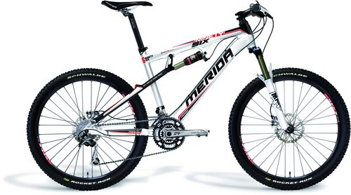

mam sccota geniusa limited i qmpel się chwali że ma jakąś lepszą geometrie ramy w meridzie ninety six carbon 3000 czy to prawda?
Ten link co zapodałeś to jest wersja aluminiowa http://www.rowerymerida.com.pl/rowery.php?kol=9&gr=96&id=901'>http://www.rowerymerida.com.pl/rowery.php?kol=9&gr=96&id=901
tu masz całą paletę 96 http://www.rowerymerida.com.pl/rowery.php?kol=9&gr=96
Powiem ci z mojego doświadczenia bo sam śmigam na 96 ale modelu 2009 hfs 1000 http://www.rowerymerida.com.pl/rowery.php?kol=8&gr=73&id=484 tzn mam samą ramę a części według mojego pomysłu.
Przede wszystkim nie umiałem ustawić dampera tak by pracował na całości skoku, zmiana na rs mc3.3 blokady,platformy itp i dalej padaka tzn uginał się pod moim ciężarem 5 mm, pracował na 2 cm a reszta była niewykorzystana, na płaskim i podjeździe nie pompował, na zjazdach łykał.
Zmieniłem na manitou z 2 wentylami i komorami i to jest to co szukałem, pracuje na całej długości skoku, nie pompuje na płaskim, na podjeździe troszkę zaczyna jak staje w pedałach, a na zjazdach łyka wszystko że aż miło, według mnie to bardzo udana konstrukcja to ścigania, na fulach jeżdżę już od pewnego czasu min merida xc mission elite i merida trans mission elite i muszę przyznać że 96 jest na razie najlepszą konstrukcją na jakiej jeździłem.
Miałem przyjemność jeździć w górach, podczas pokazu nowej kolekcji wersją "plastikową" i tamten rower to już jak przecinak szedł ale to już kwestia osprzętu który tam był założony w porównaniu do mojego.
Najprościej by się przekonać czy geometria 96 ci odpowiada to zamienić się z kumplem rowerem na jakiś wypad kilkanaście/dziesiąt kilometrów i będziesz wiedział czy ci ta geometria odpowiada.
