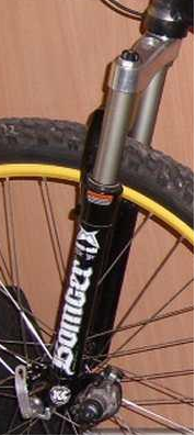

lliper Napisano 29 Lipca 2010 Autor Napisano 29 Lipca 2010 Sorry, za moje "zamulenie" ale nie miałem dostępu do neta. Porobiłem fotki i poniżej je wstawię. Teraz mieżyłem goleń górną (chyba tak to sie nazywa) I wyszło mi że ma 115mm. Tak on mniej więcej wygląda
Miecho87 Napisano 30 Lipca 2010 Napisano 30 Lipca 2010 Wygląda mi to na Z1 Wedge z 2002 roku w takim razie. W okolicach tego roku jest ciekawe zalecenie co do poziomu oleju. Wykręca się korki wraz ze sprężynami, ściska się widelec do maksymalnego ugięcia i w obie golenie wlewa olej, do takiego poziomu, że lustro oleju będzie 60 mm poniżej górnej krawędzi korony. A MZ tradycyjnie mówi o oleju 7,5 W. Teoretycznie może to być jeszcze Z3 QR20 z 2001 roku, ale wtedy nie miałby Wedge napisane, a poza tym zalecenie ilości oleju jest bardzo podobne.
lliper Napisano 30 Lipca 2010 Autor Napisano 30 Lipca 2010 Tylko dziwne własnie jest że tam jest napisane '03. No ale nie wiem ważne że ładnie pracuje Czyli jedyna rzecz jaka mi pozostaje to zakupić olej i do roboty
