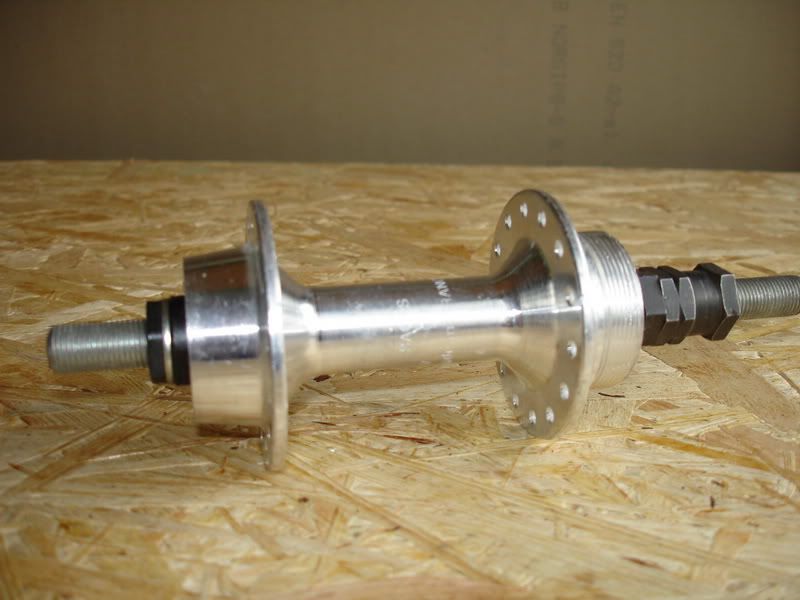

Fafu92 Napisano 12 Lipca 2010 Napisano 12 Lipca 2010 Witam! Aktualnie posiadam dosyć starą i badziewną piastę (np. łożyska już są kijowe, oś jest zdarta i nie da się nakręcić nakrętek). Kupiłem w sklepie rowerowym mniej więcej coś takiego: http://i835.photobucket.com/albums/zz277/dit_album/DSC01539_resize.jpg Dostałem informacje że to będzie pasowało do mojego roweru. Lecz mam problem z odkręceniem tego (nie wiem jak to się fachowo nazywa), co nakręca się na piastę i na to daje się kasetę. W którą stronę, czym? Pozdrawiam!
marsman Napisano 12 Lipca 2010 Napisano 12 Lipca 2010 musisz mieć specjalny kluczyk jakiś taki http://www.allegro.pl/item1108824322_klucz_do_wolnobiegu_nakrecanego.html . wkręcasz go w imadło i kręcisz kołem w kierunku przeciwnym do wskazówek zegara
Fafu92 Napisano 12 Lipca 2010 Autor Napisano 12 Lipca 2010 Dzięki za odpowiedź. Hmm z tym kluczem to będzie ciężko... bo po co mam kupować na 1 raz? Nie ma może ktoś z Wrocławia takiego czegoś? Lub może ktoś ma sposób jak to odkręcić innym sposobem? Inną opcją będzie kupienie tej części (nadal nie wiem jak to się nazywa), może ktoś ma niepotrzebne lub tanio sprzeda? Poszukałbym na allegro ale nie wiem pod jakim hasłem.. Pozdrawiam!
Welniak Napisano 12 Lipca 2010 Napisano 12 Lipca 2010 Do serwisu idź to Ci odkręcą może nawet za darmo. Ewentualnie jak masz znajomości w jakimś serwisie to sam odkręcisz może. A taki kluczyk się przydaje. Można nim też kasety odkręcać, ale potrzebny jest wtedy dodatkowo tzw. bacik.
