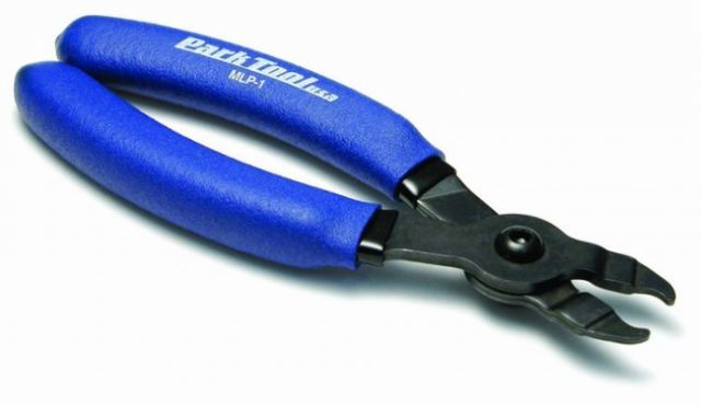

Istnieją specjalne szczypce do łatwego rozpinania nawet najbardziej opornych spinek na skrajnie zasyfiałych łańcuchach.
Kto nie lubi półśrodków i ceni sobie czystość palców, też rychło doceni zalety tego narzędzia.
Używam kleszczy MLP-1 Park Tool'a, choć dostępne są identyczne rozwiązania w przystępniejszej niż Park Tool cenie.
Starczą zwykłe szczypce za 5 zł, byleby z odpowiednio wąską końcówką. Można je nawet podszlifować, żeby miały takie zaokrąglone nacięcia.
Zanim sięgniemy po szczypce itp. doceńmy moc oferowaną przez szczotkę.
Dokładne wyczyszczenie pomaga w większości przypadków, dla pozostałych zostają wspomniane wyżej narzędzia z gatunku szczypcowatych.
