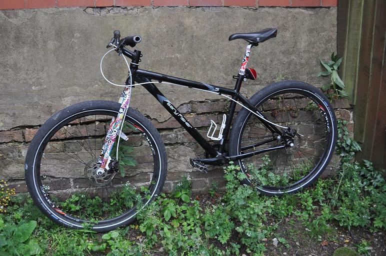

kazafaza Napisano 7 Września 2010 Napisano 7 Września 2010 PSOTNYDYZIO74: HELLo-: Jesli chodzi o Garego to polecam 19", ja mam 190 z noga 84 i przyznam ze chetniej bym sie widzial na 21". Kolega ktory jest mniej wiecej Twoich wymiarow ciagle mnie meczy zebym mu ramke sprzedal - tak mu "podeszla". Jesli chodzi o gangrene, przepraszam, Gangsta to niestety nie mam doswiadczen. POZDRo-:wer RZEPKOK: "jeśli chodzi o lakier to trochę martwi ale przecież rower musi pracować więc póki nie ma odprysków do gołego aluminium to powinno być OK" HELLo-: Mozesz kupic na Ebay'u "helitape" lub "helicopter tape", aczkolwiek nie wiem pod jaka nazwa taka tasma funkcjonuje u nas;/ W razie czego moge pomoc sciagnac z UK, sa rozne dlugosci/wymiary, ja mialem zalozona takowa na GT Peace9er ze wzgledu na slaby lakier i material ramy(stal chyba sie szybciej wgniata;) i po prawie roku jazdy we wszystkich zdaje sie warunkach pogodowych/terenowych nadal wygladala swietnie - nie splowiala, nie zmatowiala - szczerze polecam! POZDRo-:wer
