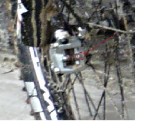

maniek0706 Napisano 29 Czerwca 2010 Napisano 29 Czerwca 2010 Witam, Mam pytanie, jestem posiadaczem unibika experta z tego roku, mam tam hamulce avidy elixiry i przy przednim hamplu wypadła mi taka bardzo mała blaszka która zabezpiecza bolec przed wykręceniem się. Nie wiem czy mogę tak jeździć czy ten bolec nie wypadnie? Jest on wkręcany na gwint, więc wydaje mi się że ta blaszka nie jest niezbędna, ale chciałbym fachowej rady. Załączam zdjęcie, na którym zaznaczam o którą blaszkę mi chodzi.
Lextalionis Napisano 30 Czerwca 2010 Napisano 30 Czerwca 2010 Jak mamy cokolwiek poradzić jak wrzucasz zdjęcie w takiej jakości?
Schwefel Napisano 30 Czerwca 2010 Napisano 30 Czerwca 2010 Blaszka to tylko dodatkowe zabezpieczenie. Jak zobaczysz, że się odkręca to posmaruj gwint Loctitem.
maniek0706 Napisano 30 Czerwca 2010 Napisano 30 Czerwca 2010 Blaszka to tylko dodatkowe zabezpieczenie. Jak zobaczysz, że się odkręca to posmaruj gwint Loctitem. Dzięki wielkie za szybką odpowiedź, tak pewnie zrobie, aczkolwiek na pierwszym przeglądzie poproszę aby mi takową wstawili z powrotem, wole mieć czyste sumienie
