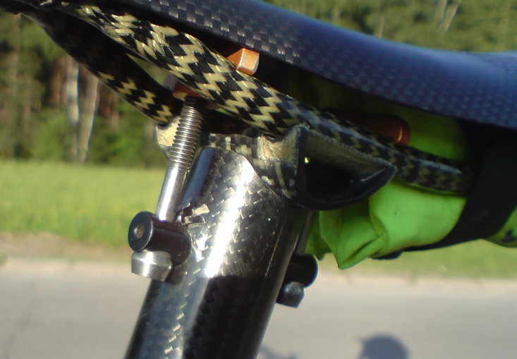

Artro Napisano 29 Czerwca 2010 Napisano 29 Czerwca 2010 A kolega to chociaż czyta te posty co my piszemy? Jarek ci usmaży sztyce http://jarek-lt-sklepikluxtecha.blogspot.com/ No cóż... wiele osób jak słyszy o mistycznym pochłanianiu drgań przez carbon to myśli chyba, że będą mieli FSa Nic z tych rzeczy, prawdopodobnie nawet tego pochłaniania nie odczujesz... Drogo i lekko: Thomson Masterpiece + łódeczka od smuda + wałeczki od Macka Taniej i jeszcze lżej: Wspomniany Luxtech: http://jarek-lt-sklepikluxtecha.blogspot.com/ i ewentualnie łódeczka smuda dla lepszego trzymania prętówh + wałeczki Macka/KCNC Waga sztycy p. Jarka w tym temacie: http://www.forumrowerowe.org/topic/47070-8911g-giant-xtc-by-wax/ Więcej w temacie: http://light-bike.com/forum/viewtopic.php?t=14683&postdays=0&postorder=asc&start=0 Zmontowalem masterpice z łódeczka " henia" walkami "macka" ti probolta i podkladki alu waga 147g Seatpost: (Sztyca) - Luxtech Light Carbon 30,9mm/350mm + Ti bolts 125 Pozdrawiam, Artro
