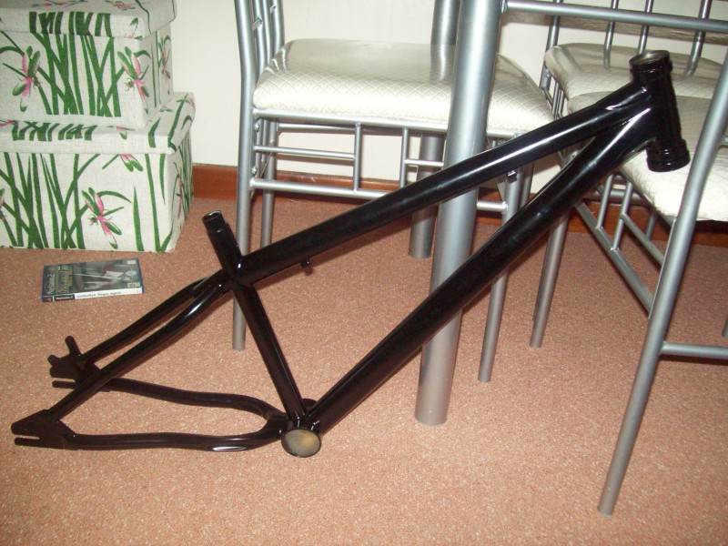

bartus17sandy Napisano 26 Czerwca 2010 Napisano 26 Czerwca 2010 Witam. Mam problem z określeniem rozmiaru sterów ;/ Mam ramę 24Seven Dark Angel (identyczną jak na załączonym zdjęciu) i nie mam pojęcia jaki rozmiar sterów będzie pasował do tej ramy. Szukałem w necie jakie są rozmiary sterów czy 1' czy 1 i 1/8' czy jakie i nie mogłem nigdzie tego znaleźć. Proszę o pomoc i może podanie jakie by były dobre stery do tej ramy. Dzięki z góry.
TocaS Napisano 26 Czerwca 2010 Napisano 26 Czerwca 2010 Temat wyedytowany, zapoznaj się z regulaminem forum pkt2. Według mnie są to stery na 1 i 1/8 cala. Może, zmierz rurę sterową amortyzatora, widelca,, który pasuje do tej ramy.
bartus17sandy Napisano 26 Czerwca 2010 Autor Napisano 26 Czerwca 2010 Tak tylko właśnie zaczynam moją przygodę z rowerami i mam ramę i właśnie chce kupić amorka stery itd ale nie wiem jakie właśnie.... średnica zewnętrzna rury sterowej jest 42mm a wewnętrzna 39mm... może ktoś coś poradzić ?
Miecho87 Napisano 27 Czerwca 2010 Napisano 27 Czerwca 2010 Co zmierzyłeś? Bo raczej nie średnicę rury sterowej.
bartus17sandy Napisano 27 Czerwca 2010 Autor Napisano 27 Czerwca 2010 hmmm...mi się zdaje że to rura sterowa....no tam gdzie się wkłada stery a potem amortyzator....to rura sterowa czy nie?? i tam średnica zewnętrzna rury sterowej jest 42 mm a wewnętrzna 39 mm... czy cos mi sie myli ;/
TocaS Napisano 27 Czerwca 2010 Napisano 27 Czerwca 2010 Zmierzyłeś średnice główki ramy, miałeś wziąć amortyzator i zmierzyć średnice jego rury sterowej. Jak będzie miała 2,54 cm to masz 1 cal, a jeżeli będzie miała 2,86 cm to 1 i 1/8 cala.
Czajnik Napisano 27 Czerwca 2010 Napisano 27 Czerwca 2010 Przecież napisał, że ma tylko ramę a resztę musi dokupić tylko nie wie jakie.Więc nie może zmierzyć coś czego jeszcze nie ma
TocaS Napisano 27 Czerwca 2010 Napisano 27 Czerwca 2010 Tak widzę teraz, także moim zdaniem 1 i 1/8, nie jest to niczym uwarunkowane, ale patrząc na główkę ramy tak mi się po prostu wydaję. Rama to nie jakiś ciężar, zabrać i dopasować w sklepie.
bartus17sandy Napisano 27 Czerwca 2010 Autor Napisano 27 Czerwca 2010 ok dzięki za pomoc i zrozumienie ;D pozdrawiam
Mod Team IvanMTB Napisano 27 Czerwca 2010 Mod Team Napisano 27 Czerwca 2010 Klaniam, Standardowa glowka ramy pod stery ahead ma 33.9mm wewnetrznej srednicy. 39mm to jakis podejrzany rozmiar ale nalezy odwolac sie do strony 24Seven. Ramka Deviant Twin na ten przyklad opisana jest jako pod stery pol-zintegrowane 11/8cala. Niestety zbyt wielu dodatkowych informacji nie mozna tam wygmerac. Wyczytalem rowniez gdzies w internecie ze stery zintegrowane maja wewnetrzna srednice 44mm. Nie traktuj tego jednak jak objawienia i ewangielii. Najlepiej zmajstruj maila do 24Seven z zapytaniem jakie stey powinienes wsadzic do ramy. http://www.24sevenbikes.com/contact.html Szacunek... I.
Miecho87 Napisano 27 Czerwca 2010 Napisano 27 Czerwca 2010 Tabela ze wszystkimi możliwymi rozmiarami sterów. Nigdzie nie ma 39 mm dla wewnętrznej średnicy główki ramy.
Mod Team IvanMTB Napisano 27 Czerwca 2010 Mod Team Napisano 27 Czerwca 2010 ... bo sa to rozmiary dla Krzyskow, a Krzyski sa tylko klasyczne ahead, brak wynalazkow zintegrowanych i pol-zintegrowanych. http://www.parktool.com/repair/readhowto.asp?id=68 Tu, na samym dole bardziej kompletna lista zestawow sterowych i srednic glowek ramy. Dokladnie 39mm nie wystepuje ale bardzo bliskie temu 38.6mm juz tak. Szacunek... I.
Miecho87 Napisano 27 Czerwca 2010 Napisano 27 Czerwca 2010 Czyli co, według tej tabeli półzintegrowane na 1"? Trzeba by dokładnie zmierzyć tą główkę, bo są stery półzintegrowane BBB na 1 1/8", w których samo łożysko ma 39 mm (bez bieżni czy jak nazwać to co wbija się w ramę), może coś by się dało zakombinować.
bartus17sandy Napisano 28 Czerwca 2010 Autor Napisano 28 Czerwca 2010 w tygodniu wybieram się do serwisu....zobaczymy co oni na to powiedzą ;D jak bede wiedział co i jak to napsize ale jak ktoś ma jeszcze jakieś propozycje to chętnie wysłucham
bartus17sandy Napisano 2 Lipca 2010 Autor Napisano 2 Lipca 2010 Tak już mam stery 1i1/8 ;D pasują jak ulał ;D
bartus17sandy Napisano 3 Lipca 2010 Autor Napisano 3 Lipca 2010 Sam nie wiem bo na opakowaniu nic niema... jest coś takiego Tange 1i1/8 aheadset.... i sam się domyślam że nie jest to nazwa firmy czo coś... ale wyglądają na solidne...i mają łożyska maszynowe jak się nie mylę..bo kulkowe to nie są na pewno ;D
