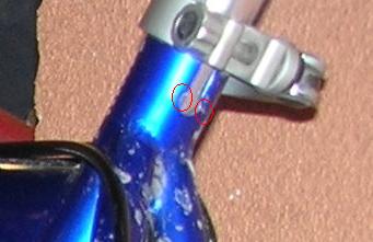

luk85 Napisano 26 Czerwca 2010 Napisano 26 Czerwca 2010 Witam Mój problem wygląda następująco: Mam ramę Kellys Magnus model 2008, rower ma przejechane aktualnie 3500 km. Ja ważę ok 92 - 95 kg (w zależności od tego ile zjem :D) i mam 196 cm wzrostu. Rama to 19,5 (wiem, że teoretycznie za mała, ale chciałem lekko przymałą, w końcu to góral a ja na poprzednim rowerze 20,5 czułem się niepewnie w terenie). Oryginalną sztycę 350 mm wymieniłem już przy zakupie na Accenta z podwójnym zaciskiem na jarzmie o długości 400 mm. Sztyca jest dość mocno wysunięta, ale że to 400 to siedzi solidnie. Mam też siodło firmy Selle Italia zdemontowane z jakiegoś Cube'a, nie znam modelu siodełka, ale gdy je kupowałem 5 lat temu gość powiedział, że choćby nie wiem co, nie mam prawa zgiąć lub połamać w nim rurek... I tu zaczyna się kłopot, bo od początku w sumie coś strzela w układzie sztyca-siodło-rama, nie umiem tego zlokalizować. Nie przejmowałem się tym, bo jest to bardzo delikatne i nieczęste. Sztyca pod moją masą w czasie jazdy lekko się wygina. No i niedawno zauważyłem bardzo niewielkie pęknięcie ramy, taki promień idący w bok od tego wycięcia pod zaciskiem. Jest tam lekko wypukły lakier i pęknięcie długie może na 2 - 3 mm. Czy mam się bać, że coś mi trachnie pod d... i będę miał po ramie? Dodam, że ma ona 5 lat gwarancji, więc ma jeszcze 3 lata by się rozlecieć :)Chodzi mi bardziej o moje bezpieczeństwo... Jeździlibyście na tym, czy oddali od razu na gwarancji? Słyszałem, że Kellys nie robi problemów z wymianą ram, miał ktoś podobną przygodę z tą marką? Swój opis problemu uzupełnię jeszcze o mój stary rower- otóż w Univedze Alpina 500 wykonanej ze stali Cr-Mo, czyli z teoretycznie niezniszczalną ramą, miałem identyczną sytuację. Zniszczyłem kilka siodeł, więc kupiłem wymienione wyżej, po paru latach połamałem sztycę - pękło jarzmo, więc dla psychicznego spokoju kupiłem taką z podwójnym mocowaniem. A potem zauważyłem podobne pęknięcia... Wymóżdżyłem sobie, że przy mocnym siodle i solidnym jego umocowaniu do sztycy cała siła powodowana moim ciężarem przenosi się na ramę i rozbija ją przy zacisku... Dodam również fotkę, jaką zrobiłem kiedyś Univedze z zaznaczonym peknięciem, żeby było jasne o co mi chodzi. Tam szło to w obie strony, w Kellysie na razie jest tylko po prawej.
Rulez Napisano 26 Czerwca 2010 Napisano 26 Czerwca 2010 No tak, jesteś ciężki a dodatkowo przykładasz bardzo dużą dźwignię (długa sztyca) dodatkowo możliwe, że sztyca nie jest dokładnie spasowana z rurą podsiodłową więc w miejscu zaciśnięcia mocno oddziaływuje na ostatni odcinek w/w rury , no i rama nie jest najwyższej jakości , całość daje opisany efekt - rura będzie pękała dalej ...

luk85 Napisano 27 Czerwca 2010 Autor Napisano 27 Czerwca 2010 Sztyca ma dokładnie taką samą średnicę jak oryginalna, więc o jej spasowanie bym się nie martwił. Myślę, że zrobię jak radzicie, skoro tak chętnie rozdają nowe ramy to czemu nie Problem w tym, że sklep, w którym kupiłem rower już nie sprzedaje Kellysów :/ Jutro zadzwonię do Kellysa i się dowiem co zrobić i ile będzie to trwało, w końcu to środek sezonu, a ja bez roweru to jak bez wody Martwi mnie natomiast, że zareklamuję ramę, a po roku stanie się to samo. Ten sam kłopot miałem z Univegą, której rama jest jednak o wiele solidniejsza, a sztyca nie była aż tak wysunięta, bo rama miała "szosową" wręcz geometrię... no i rama nie jest najwyższej jakości Ramy Kellysa są naprawdę aż tak kiepskie? Ja zauważyłem jedynie, że są mało sztywne - wyobraźcie sobie, że gdy mocno zaciśnie się hamulec tylny (V brake), to szczęki wyginają rury ramy
