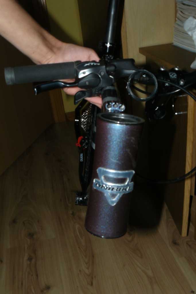

Rybka33 Napisano 24 Czerwca 2010 Napisano 24 Czerwca 2010 Witam wszystkich Ma problem z dobraniem sterów do mojej ramy... Wiem, najlepiej jest iść do serwisu, niestety w najbliższym mieście "serwis" nie można nazwać serwisem, bo sprzedawca niewie nawet czym jest adapter do hamulca. Dlatego zwracam się do Was z prośbą o pomoc. Dodaję zdjęcie, bo tylko na jego podstawie uda się dobrać resztę Z góry dzięki

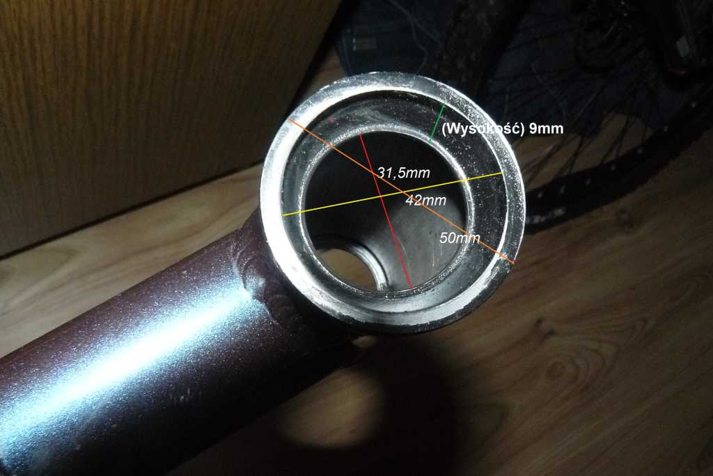

Rybka33 Napisano 24 Czerwca 2010 Autor Napisano 24 Czerwca 2010 Dokładne pytanie jest takie: Jaki typ sterów(zintegrowane, półzintegrowane, klasyczne) mam zakupić, żeby pasował on do tej ramy?

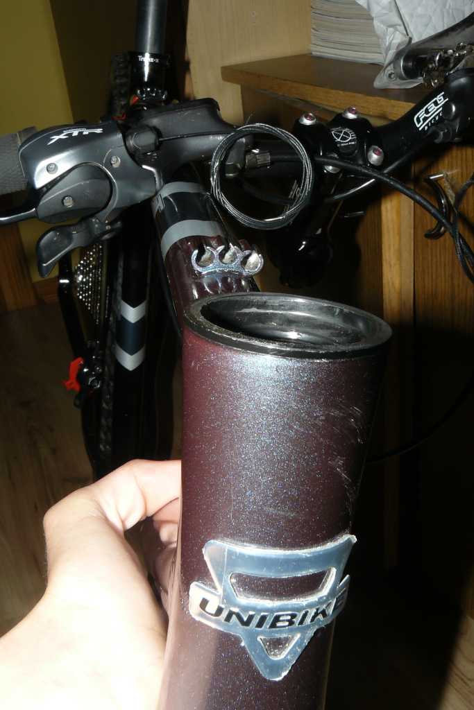

Rulez Napisano 24 Czerwca 2010 Napisano 24 Czerwca 2010 Wygląda to na Campagnolo Hiddenset (jak zintegrowane , tylko łożysko ma 42 mm (a dokadnie 41,8 mm.) a nie 41 mm - jak w normalnych wewnętrznych. Jednak ta zewnetrzna srednica wynosi w Campagnolo 46 mm a nie 50. PS Ale zrób ty zdjęcie z boku, bo to co zmierzyłeś to na 99,9% są miski sterowe, a nie główka ramy. I w tym wypadku kup sobie stery półzintegrowane inaczej zwane wewnętrzne

Rybka33 Napisano 30 Czerwca 2010 Autor Napisano 30 Czerwca 2010 Nie jest dobrze... Właśni mi przyszły stery i... stwierdzam że mi nie pasują. Są za duże i nie wchodzą mi w główkę ramy... Może mi ktoś na to pomóc? Co w takim razie kupić? Do serwisu raczej odpada bo jest baaardzo daleko A może coś takiego? http://allegro.pl/item1094495586_stery_paco_apex_r_zintegrowane_62_5g_41_8.html#gallery Wybaczcie, zrobiłem niepotrzebny hałas. Jest tak jak mówiłeś Rulez, to były miski sterów Wybaczcie
Rulez Napisano 30 Czerwca 2010 Napisano 30 Czerwca 2010 Półzintegrowane mają jedną średnicę 44 mm , wybiłeś te stare miski(stare musisz wybić) i nowe nie pasują ? , jaka jest średnica główki sterowej (lub jaka jest średnica starych misek) ?
Rybka33 Napisano 30 Czerwca 2010 Autor Napisano 30 Czerwca 2010 Wszystko jest już w porządku, wybiłem i już wszystko pięknie ładnie jest założone. Dzięki za pomoc i za to, że w końcu już mogę jeździć
