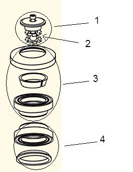

Bessish Napisano 22 Czerwca 2010 Autor Napisano 22 Czerwca 2010 Pewności nie mam, ale ostatni chyba nie ma tłumienia, pozostałe dwa wyglądają na podobne, ale o szczegóły najlepiej byłoby zapytać sprzedającego. Generalnie XCR w tym przedziale cenowym to chyba najlepszy wybór. Wydaję mi się, że nie warto dokładać do Darta 2, bo te amortyzatory są często porównywane i przewaga któregokolwiek jeśli już się ujawnia, to jest nieznaczna. Ja osobiście miałem Darta 2 i jego działanie można było odczuć tylko przy dużych nierównościach, ale w tej klasie cudów nie ma. Ja bym jednak namawiał na amortyzator z tłumieniem olejowym, bo osobiście uważam, że nazywanie amortyzatorem czegoś co tłumienia nie ma jest sporym nadużyciem. Podejrzanie mało to 140 mm, musiałbyś mieć bardzo, bardzo niską główkę. Żeby dobrze przyciąć rurę sterową musisz mieć ten amortyzator i przymierzyć sobie. Jeśli idzie o gwiazdkę i w ogóle stery ahed to w załączniku masz rozrysowane jak wyglądają stery 1 1/8 ahed. Legenda do obrazka: 1) górna część czyli kapsel, śruba i gwiazdka ( żebyś dobrze widział gwiazdka jest oznaczona strzałką jako nr 2 ). 3) to są łożyska i miski zakładane na górną część rury sterowej 4) łożyska i miski zakładane na dolną część Przez łożyska przechodzi rura sterowa i musi ona wystawać ponad górne łożyska, tak abyś mógł założyć podkładki i mostek. Gwiazdka jest mocowana ( a dokładnie mówiąc nabijana ) w środku rury sterowej aby można było przykręcić kapsel. Kapsel znajduję się na samym szczycie rury sterowej i jego dokręcanie ma na celu kasowanie luzu. Jednak jeśli się na tym nie znasz to lepiej nie kombinuj sam, tylko podjedź do jakiegoś serwisu. Wiesz mniej więcej ile by sobie mogli policzyć w serwisie za docięcie rury + montaż steru?
