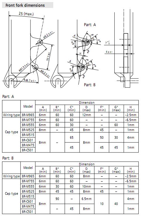

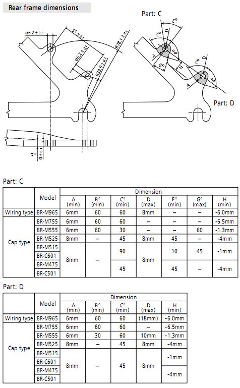

zgrzezly Napisano 21 Czerwca 2010 Napisano 21 Czerwca 2010 w załączeniu mocowanie IS do widelca i ramy. zgrzezly
pawlo007 Napisano 22 Czerwca 2010 Napisano 22 Czerwca 2010 Powiem tylko, że dużo zabawy oraz cholernie mały margines błędu. W przypadku jakbyś się pomylił o dwa milimetry to już możesz odcinać i spawać na nowo. No ale jak zrobisz i będzie działać i nie ocierać to będzie rescect
