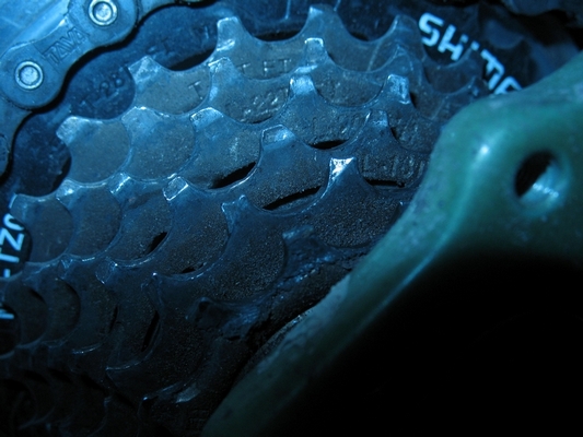

grzegorz1976 Napisano 10 Czerwca 2010 Napisano 10 Czerwca 2010 właśnie sprawdziłem że łańcuch mam wyciągnięty (jakieś 2mmm na 10 ogniwach) planuje teraz kupić nowy mam pytanie jaki wybrać by cena/jakość była najlepsza. Typ kasety to MF-TZ07. Pozatym doczytałem ze jak wymienia m łańcuch to przydało by się wymienić też zębaki w kasecie. W załączniku przesyłam zdjęcia zębatek , proszę może ktoś doradzi mi na podstawie zdjęcia czy muszę kupować koronki (jeżdżę tylko na 3 najmniejszych)
tompoe Napisano 10 Czerwca 2010 Napisano 10 Czerwca 2010 Powinno dać radę, bo jeszcze nie widać tych płetw rekina, ale to i tak z reguly wychodzi w praktyce.
