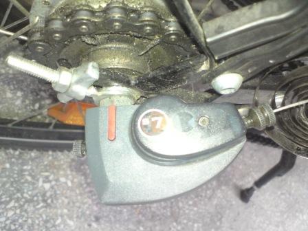

hcm Napisano 3 Czerwca 2010 Napisano 3 Czerwca 2010 Witam Mam pytanie jak fachowo nazywa się ta szara część z nadrukowanym "7" , czy można to kupić osobno, i może podpowiecie gdzie. To coś nie chciało mi wbijać 6 i 7 biegu więc rozebrałem i teraz już wiem że nie powinienem bo wyleciała sprężyna której teraz nie mogę włożyć.
soliner Napisano 4 Czerwca 2010 Napisano 4 Czerwca 2010 To jest chyba przerzutka 'torpedo', tzn tak mi sie kojarzy
radomir82 Napisano 4 Czerwca 2010 Napisano 4 Czerwca 2010 To sie nazywa wielobiegowa piasta planetarna, model który masz to Sram (Sachs) Spectro S7, a część którą potrzebujsz nazywa się Clickbox, tutaj cały komplet: http://www.wiggle.co.uk/p/cycle/7/SRAM_Spectro_S7_Twist_Shifter_With_Clickbox/5360007366/ dosyć droga zabawka, na twoim miejscu poszukałbym używanych.
