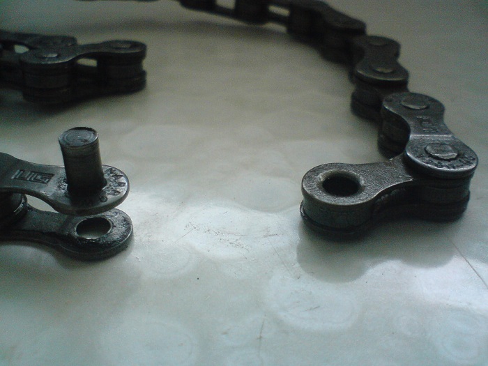

nosferatu7 Napisano 27 Maja 2010 Autor Napisano 27 Maja 2010 Dosyłam zdjęcia łańcucha Czyli muszę rozbić jedno ogniwo?
Fenthin Napisano 27 Maja 2010 Napisano 27 Maja 2010 Trzeba pozbyc się szerszego elementu - na zdjęciu z napisem UG i wybitym częściowo pinem. Inaczej przecież nie założysz spinki.
oxalis Napisano 27 Maja 2010 Napisano 27 Maja 2010 Dosyłam zdjęcia łańcucha Czyli muszę rozbić jedno ogniwo? Tak musisz pozbyć się tego ogniwa z wystającym sworzniem.

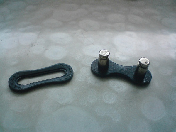

Przeor Napisano 27 Maja 2010 Napisano 27 Maja 2010 jak założyć taką spinkę. Osobiście nie miałem z nią styczności ale jakoś mnie nie przekonuje jak na to patrzę. Traszkę chyba przekombinowane. Ciekawe jak toto się rozpina
