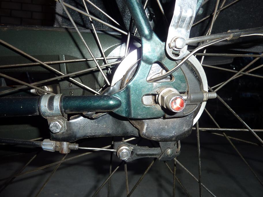

Burak Napisano 25 Maja 2010 Napisano 25 Maja 2010 Trochę naiwnym jest sądzić, że wszystkie rowery holenderskie to miejskie kozy :-). Bez trudu można ustawić sobie kierownicę w wygodnej pozycji, tym bardziej, że większość ma wspornik kierownicy regulowany bez użycia kluczy. Przy hamulcu rolkowym w razie konieczności zdjęcia koła, trzeba najpierw odłączyć linkę od hamulca. I to tyle. Reszta schodzi razem z kołem. Na stronach shimano znajdziesz dokumenty w formacie PDF gdzie jest wszystko ładnie rozrysowane. Tylne koło można przesuwać. Niezupełnie jak w Wigry 2 (też kiedyś takim jeździłem). Tam trzeba było być ośmiornicą aby to ustawić. Dwoma rękoma się ustawiało koło a następnymi dwoma dokręcało śruby :-) Holendrzy wymyślili coś nieco sprytniejszego. Koło lekko dokręcasz śrubami mocującymi a potem dokręcając nakrętki z tyłu naciągasz łańcuch. Patrz zdjęcie. Pancerz linki hamulcowej jest mocowany do obudowy hamulca więc przesuwanie koła niczego nie zmienia. Naciąg łańcucha ustawiam tylko przy okazji konieczności ściągnięcia koła (np. wymiana opony lub dętki). Dołączam zdjęcie.
