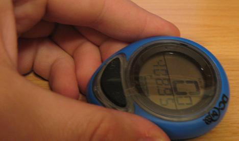

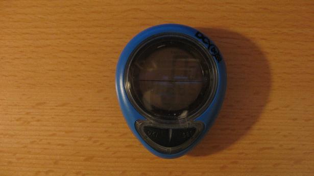

Witajcie !! Zanabyłem drogą kupna :) Licznik w Decathlonie. Czeka mnie teraz wymiana baterii. Niestety nie mam już instrukcji do tego sprzętu. W związku z tym Pytanie do Was. Jaki kod wprowadzić po wymianie baterii aby licznik nie oszukiwał ?? Mam koło 26 cali opona RUBENA 50 559 ( Nie wiem czy to coś da). Kolejne pytanie dotyczy ustawień "wycieczki" w liczniku. Jak skasować przebieg dzienny ?? Bo z tego co pamiętam w instrukcji było coś nie tak i przebieg się nie kasował. Pytanie kieruje głównie do właścicieli takiego licznika. Może ktoś pomoże. Z góry dziękuję !! Pozdrawiam !!
Dołączam zdjęcia licznika !
Ten kod to obwód koła. Stawiasz rower na ziemi, zaznaczasz sobie czymś miejsce startu i przesuwasz rower tak by zrobić pełen obrót koła, zaznaczasz końcowe miejsce i mierzysz dystans, a potem wklepujesz go do licznika.
