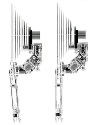

chudzik91 Napisano 18 Maja 2010 Autor Napisano 18 Maja 2010 tzn to wygląda tak jak by był luz na pantografie bo mam cały wózek wygięty , może pokaże na zdjęciu o co mi chodzi , na obrazku po lewej stronie jest obecny stan , gdy odegnę delikatnie palcem wózek to tak jak by zaskakiwał do normalnej pozycji
Mod Team Puklus Napisano 19 Maja 2010 Mod Team Napisano 19 Maja 2010 Pachnie wyczynem. Może wyjasnij swoja odpowiedź ? tzn to wygląda tak jak by był luz na pantografie bo mam cały wózek wygięty , może pokaże na zdjęciu o co mi chodzi , na obrazku po lewej stronie jest obecny stan , gdy odegnę delikatnie palcem wózek to tak jak by zaskakiwał do normalnej pozycji Ja dokładnie wiem o co ci chodzi ale mowie ze wymiana samego wózka To nie taka bułka z masłem zwłaszcza jak ktoś tego nie robił. Jaka to przerzutka ? XT?? Jeżeli tak to faktycznie można ja reanimować. Luz na pantografie nie wróży nic dobrego tam nie powinno być luzu. Wózek przy dolnym kółeczku może mieć luz w granicy 1-2mm choć to już dużo.

Hetman Napisano 19 Maja 2010 Napisano 19 Maja 2010 A na pewno wiesz gdzie masz luz? Oprócz tego że wszędzie ale gdzie największy. Najczęściej robi się (albo jest fabrycznie) na śrubie mocującej przerzutki i nie bardzo jest tam co rozbierać i naprawiać.
chudzik91 Napisano 20 Maja 2010 Autor Napisano 20 Maja 2010 tak jak opisałem wyżej , luz jest na łączeniu wózka z pantografem
Hetman Napisano 20 Maja 2010 Napisano 20 Maja 2010 Trochę dziwne, bo tam mniejsze siły działają. No i sworzeń jest stalowy a tuleja alu więc zgadnij co się wyciera/wygniata bardziej? Cienkie ścianki (bo sprężyna) więc nie ma jak rozwiercać/roztaczać i wsadzać tulejek. Rozbierz i przekonaj się sam.
